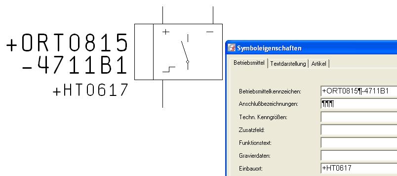

So, ich habe gestern ein bisschen gegooglet.
Da das Suchen / Ersetzen bei Ort / Funktionstext nicht geht, habe ich so was wie einen Tastaturrecorder gebastelt.
Funktion: +HT0601 => +HT0701 => und das 100x tauschen nur mit Tastendruck auf Bauteil!!

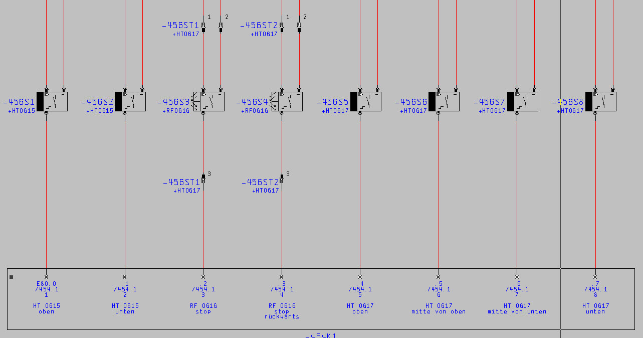

Bei uns hat jeder Motor einen anderen Ort
Motor1  => +KF0101
Motor2  => +HT0102
usw.
das heist in einem SLP gibt es 300 - 700 Orte!!
da is nix mit Anlagen-Manager!

Nah kuck mal den Anhang an!
Lauter Orte bei den Signalgebern (Fast jeder hat einen Anderen)!

Hmja...geht es hier nun um den Einbauort oder den Ort des Betriebsmittels?
Ralf
Mortel1
E-Meister
Sehen Sie sich das Profil von Mortel1 an!   Senden Sie eine Private Message an Mortel1  Schreiben Sie einen Gästebucheintrag für Mortel1
Beiträge: 11
Registriert: 14.08.2008
erstellt am: 25. Aug. 2008 17:11    Editieren oder löschen Sie diesen Beitrag!  <-- editieren / zitieren -->   Antwort mit Zitat in Fett Antwort mit kursivem Zitat    Unities abgeben: 1 Unity (wenig hilfreich, aber dennoch)2 Unities3 Unities4 Unities5 Unities6 Unities7 Unities8 Unities9 Unities10 Unities
Da hast jetzt rechnt, es geht um den Ort des Betriebsmittels!
Mortel
Beiträge: 15740
EPLAN5-Version:
5.70 SP1² HF² Professional
erstellt am: 25. Aug. 2008 18:46    Editieren oder löschen Sie diesen Beitrag!  <-- editieren / zitieren -->   Antwort mit Zitat in Fett Antwort mit kursivem Zitat    Unities abgeben: 1 Unity (wenig hilfreich, aber dennoch)2 Unities3 Unities4 Unities5 Unities6 Unities7 Unities8 Unities9 Unities10 Unities Nur für Mortel1 10 Unities + Antwort hilfreich
Ok Du redest von einem Symboltext der hier Einbauort heißt. Dieser wird nicht im Anlagen- und Ortseditor abgefangen.
Sollte da allerdings ein Schema dahinter stecken (wie diese Zeichenkette aufgebaut ist bzw. sich ändern wird) könnte man diesen Eintrag im EXF über suchen und ersetzen tauschen...
