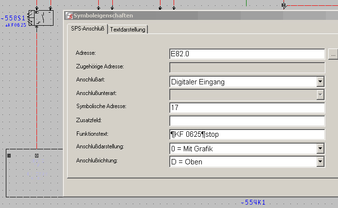

Hallo liebe Gemeinde,
mit Strg + f kann ich nach allem suchen und dann auch Umbenennen.
Wie mache ich es mit Einbauort und bei Funktionstexten einer Eingangskarte?
Mortel

Einen Einbauort (und überhaupt alle Kennzeichen wie Anlage etc.) solltest Du immer im Anlagen- und Ortseditor umbenennen.
Die Funktionstexte der SPS sollten sich auch mit der Suchfunktion erledigen lassen. Stehen diese im Plan oder direkt an der SPS-Klemme?

OK mit Ort ist klar.
Funktionstext siehe Anhang
