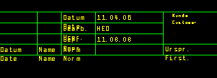

Eigentlich brauche ich eine Idee...
Wir haben Kunden auf der ganzen Welt, in den Plänen viele verschiedene Sprachvarianten.
Habe ich D=Deutsch ist der Plotrahmen Deutsch, habe ich E=Englisch ist der Plotrahmen englisch usw.
Was macht Ihr mit Kombisprachen? Also ich meine Spracheinträge wie DE??
Es wäre sinvoll, wenn man eine Einstellung hätte, wenn E dabei ist, sollten die Formularrandeinträge rein Englisch sein und nicht DE ausgeführt werden.

Geht nicht leider. Hatte auch schon mal dieses Problem und lang probiert. Geht nur wenn du dir für diese Kombi einen entsprechenden Plotrahmen bastelst.

Mist, habs befürchtet. Haben eine Serienmaschine mit inzwischen vier Sprachen. Mancher Kunde will halt DE, mancher RE/RD oder auch die Kombination FD.

Nun ja, Manfred hat recht... es ist immer problematisch wenn gerade solche Einträge mehrsprachig geliefert werden müssen. Das Problem was dabei u.a. auftritt ist ja immer das man nie weiß sind jetzt bspw. 4 Sprachen Ende oder kommen noch 2 hinzu. Irgendwann ist auch mal Schluß mit Platz in der Auswertung oder dem Normblatt...
