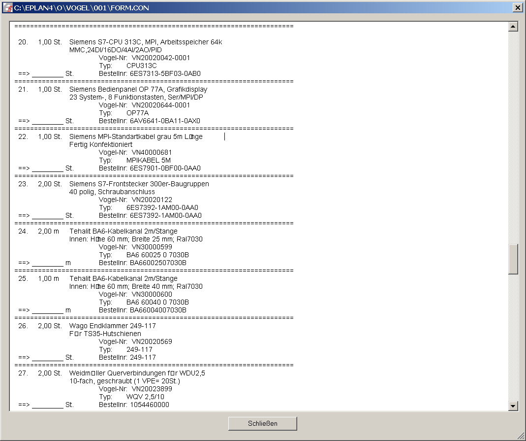

Hallo zusammen...
kurze Frage: Urplötzlich kann ich keine Bestelllisten mehr drucken!
Für gewöhnlich drucke ich die bestellungen direkt ohne nachzuschauen,
was da aus dem Drucker kommt. Nun habe ich den Eindruck, daß die
Ausgabeschriftart "Wingdings" eingestellt ist!!! Einen Ausdruck, wie
das Aussieht habe ich als PDF-Dateian diesen Beitrag angehängt. Es ist
also kein Druckerproblem, da der Ausdruck auf meinem PDF-Drucker genauso
sch....lecht ist! Wenn ich einen "Bildschirm-Druck" starte und dann die
Texte markieren und bsp. in Word kopiere kommt auch nur Mist dabei raus...
Heute morgen habe ich eine Z13-Datei eingelesen, hat sich vielleicht
dabei etwas umgestellt? Wie finde ich heraus was? Ich selbst bin unschuldig!
Wäre klasse wenn da jemand noch am späten Abend eine Antwort parat hat...

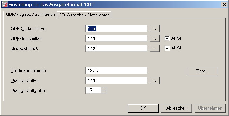

moin Christian,
sicher ist unter Parameter --> Station --> GDI Ausgabeformat unter GDI Druckschriftart "Wingdings" eingestellt.
Mal ändern und nochmal drucken. Vom z13 file kann diese Einstellung IMHOIn my humble oppinion (Meiner Meinung nach) nicht geändert werden.

Hallo Kaule...
Die Einstellung habe ich bereits kontrolliert, aber da steht überall wie gehabt arial drin (Anhang). Es ist aber auch bei anderen Projekten, ich hatte die befürchtung, daß es nur an diesem Projekt irgendwo hängt, es scheint aber eine Grundlegendes problem zu sein...

Hallo Bernd!
Nun innerhalb ePlans sieht es so aus wie es sein sollte, (Anhang),
kopiere ich den Inhalt dieses Fesnters mit >Strg< + >A< in Word,
kommt aber auch nur Mist raus... Ich kann mir dies nicht erklären

Hallo Christian,
ich hab nun bei mir auch mal eine Bestellliste gemacht -> hab auch solche Hyroglyphen.
Hab dann mal die GDI-Schriftarten von Arial nach Standard Eplan- Schriftarten geändert, und auf einmal gings.
Probiers mal.
edit: Verantwortlich dafür ist die GDI-Druckschriftart.

Guten morgen "steveovi",
welche Schriftart hattest Du denn wo das ganze funktionierte? EPL5_437 ? Und die nur bei "GDI-Druckschriftart"?

Hallo Christian,
soweit ich es versuchte, reichte die EPL5P437 in GDI-Druckschriftart.

Hallo Stefan,
ich habe nun die Schriftart eingetragen und mittlerweile funktioniert es wieder...
Erwähnenswert ist, daß man ePlan anscheinend neu starten muß wenn man Parameter
im Bereich "Station" geändert hat...  Wusste ich vorher nicht
Was mich aber brennend interessieren würde, warum dies erst jetzt auftritt!!! Die
ganze Zeit habe ich mit den gleichen Einstellungen gearbeitet und das ohne ein
Problem... Mit dem selben Rechner, der selben Software...
Trotzdem Danke an alle Helfer!
