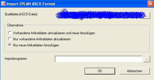

schau mal in der Artikelverwaltung unter
Datenaustausch / Import / EPLAN-ASCII Format nach.
Dort kannst du einstellen wie die Datensätze übernommen werden.

Hi - Danke für den Hinweis.
Möchte eigentlich vorhandene ersetzen bzw. überschreiben; das scheint aber nicht zu gehen.
Möchte z.B. über excel-Tools Schütze ersetzen und net nur eins.
Was verbirgt sich unter"Nur neue Artikeldaten hinzufügen"?
Eventuel die Funktion die ich brauche?
Danke Wolfgang

Haloo Wolfgang,
Dies bedeutet das nur neue Artikelnummern (nicht vorhandene) zurückgeschrieben werden

erstellt am: 30. Jul. 2008 15:43    Editieren oder löschen Sie diesen Beitrag!  <-- editieren / zitieren -->   Antwort mit Zitat in Fett Antwort mit kursivem Zitat    Unities abgeben: 1 Unity (wenig hilfreich, aber dennoch)2 Unities3 Unities4 Unities5 Unities6 Unities7 Unities8 Unities9 Unities10 Unities Nur für hotstaks2005 10 Unities + Antwort hilfreich
Hai zusammen
also ich denke der Bereich Übernahme ist selbst erklärend, oder?
Ralf

erstellt am: 31. Jul. 2008 07:29    Editieren oder löschen Sie diesen Beitrag!  <-- editieren / zitieren -->   Antwort mit Zitat in Fett Antwort mit kursivem Zitat    Unities abgeben: 1 Unity (wenig hilfreich, aber dennoch)2 Unities3 Unities4 Unities5 Unities6 Unities7 Unities8 Unities9 Unities10 Unities
Original erstellt von ralfm:
Hai zusammen
also ich denke der Bereich [i]Übernahme ist selbst erklärend, oder?
[/i]
Hi - leider net so ganz.
"Vorhandene Artikeldaten aktualisieren und neue hinzufügen" ist voreingestellt und nicht änderbar. Nur durch Auswahl einer Ascii-Datei und einem Importprogramm kann was geändert werden.
Mein Problem ist, das beim zurück schreiben die alten nicht aktualisiert werden - was ja eigentlich bei diesem eingestellten Menüpunkt der Fall sein sollte. Die Artikelnummern werden neu dazu geschrieben.
MfG Wolfgang
