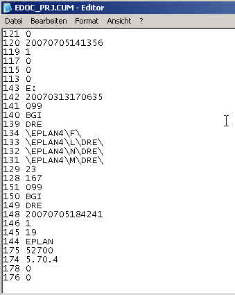

ich habe hier ein Eplan-Projekt bekommen. Leider nicht per Datensicherung gepackt sondern nur der Projekt-Ordner gezippt.
Mal abgesehen davon, dass mir alle Formulare fehlen weiß ich nicht, welche Version das ist. Kann man das irgendwo feststellen?

Du könntest mal in die Edoc_cum.prj gucken im Projektverzeichnis. Dort steht (sollte im Normalfall) die Version drin...

Hallo Bernd,
wie immer gut und schnell!
Danke für den Tipp, leider steht da nichts drin. Ich habe mal ein anderes Projekt von mir angeschaut, steht die Version immer unter Nummer 21?
Edit: Hab gerade noch andere Projekte angeschaut, ist anscheinend nur bei mir die 21.

Tach zusamm
das liegt vielleicht damit zusammen, dass die Datei eigentlich EDOC_PRJ.CUM heisst und da steht die Version unter 174 und der/die/das Build unter 175, bei meinen Projekten

Ja ja... das kommt davon wenn man nur so aus dem "alten" Gedächtnis schreibt...
Ralf hat recht...

Guten Morgen an euch Beide,
danke nochmal für die Info!
Die Nummer 21 ist ein Deckblatteintrag bei mir. Leider gibts die Nummer 174 und 175 bei dem Projekt auch nicht. In der 5.70 macht Eplan beim Aufruf einen neuen Querverweislauf, weshalb es wohl eine ältere Version ist. In der 5.50 erkennt Eplan das Projekt nur als Ordner, muss ich da noch was einstellen/verändern um es bearbeiten zu können?

...In der 5.50 erkennt Eplan das Projekt nur als Ordner, muss ich da noch was einstellen/verändern um es bearbeiten zu können?
Ist der Projektname länger als 8 Zeichen? Wenn ja dann bitte einkürzen. Die 550 konnte noch nicht mit > 8 Zeichen umgehen (wenn ich mich recht erinnere)...

Klar, die 8 Zeichen hatte ich vergessen! Danke!
