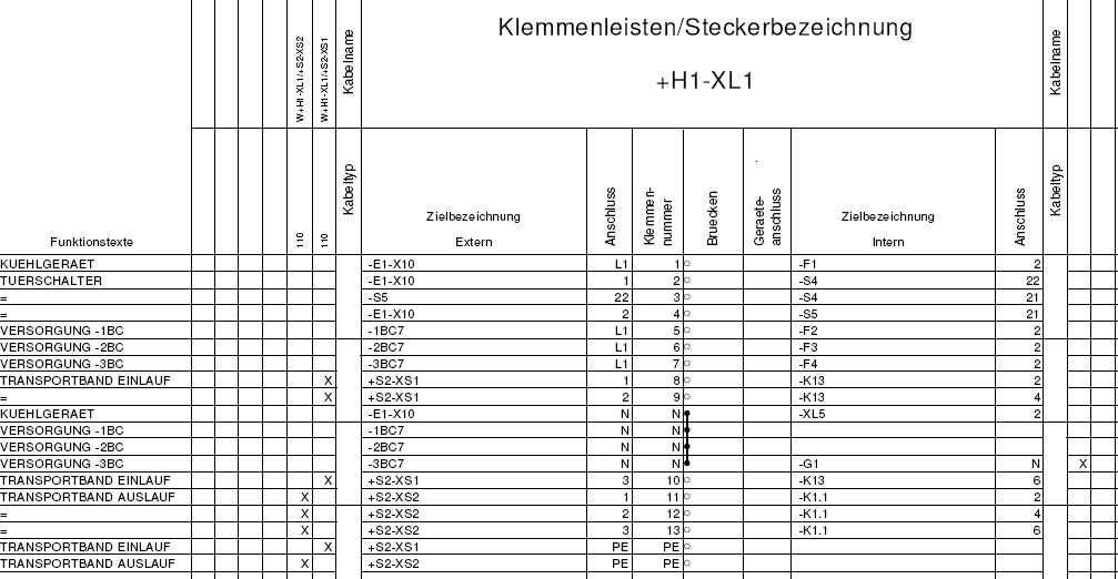

ich habe als Neuling im Eplan ein Problem in einem Projekt mit dem Klemmenplan. Bei dem verwendeten Kabel taucht im Klemmenplan nicht die Aderbezeichnung (Nummer oder Farbe) auf. Es wird nur ein Aderkreuz, der Kabeltyp und der Kabelname ausgegeben (siehe Beispiel). Bei anderen Projekten steht dort zusätzlich noch die Aderzahl und der Querschnitt. Ich habe bislang keine Einstellmöglichkeit gefunden, bei der diese Angaben aus- bzw. eingeblendet werden können.
Für Eure Hilfe danke ich im Voraus.
Michael

das mit der Aderzahl und dem Querschnitt habe ich mittlerweile gefunden. Lediglich die Farbe/Adernummer krieg ich noch nicht hin.
Michael

Problem gelöst. Das 'X' als Adermarkierung ist unter Projektparameter-Elektrotechnik-Ausgabe-Grafik 'Zeichen für Adermarkierung' einzustellen.
Michael
