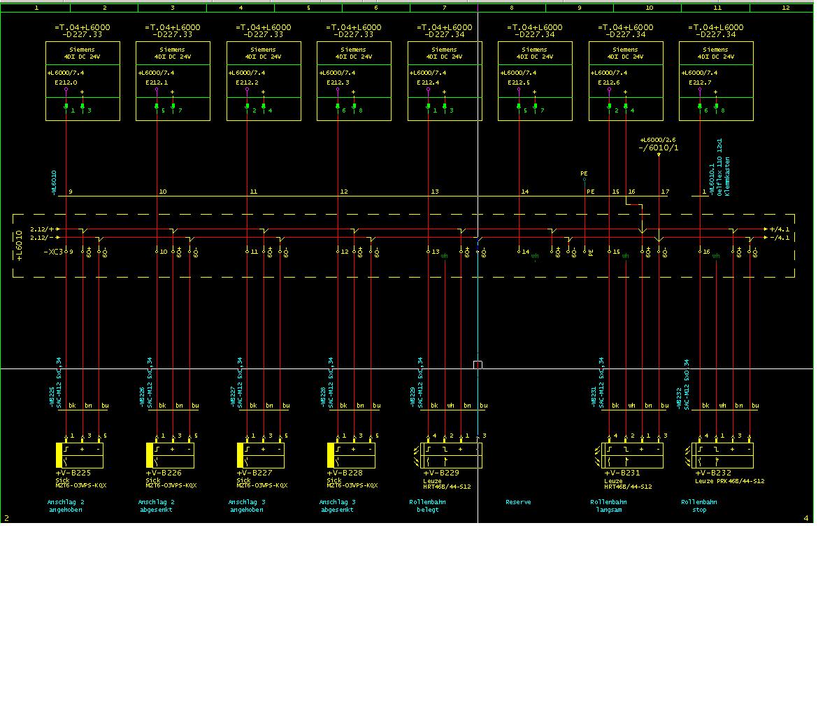

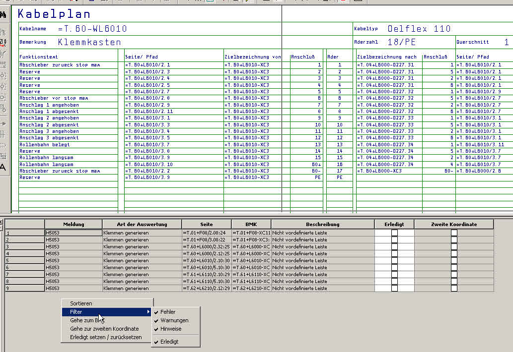

Hallo Kollegen,

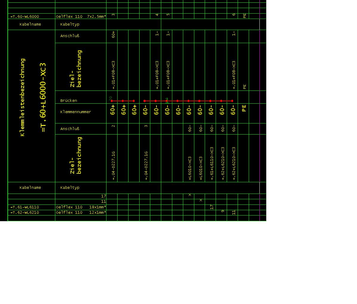

ich habe da mal ein sehr interessantes Problem, EPLAN erkennt Adern in zwei Kabeln nicht richtig. Die Adern für den Minus werden nicht erkannt. Der Minus wird per Querverweis an ein Klemmleiste angeschlossen, das mache ich an anderer Stelle auch und es funktioniert dort ohne Probleme.
Im Klemmenplan wird an der Quellklemmleiste für den Minus kein gültiges Kabel eingetragen, an der Zielklemmleiste werden falsche Kabel eingetragen.
Ich habe schon so ziemlich alles ausprobiert was mir eingefallen ist. Ich habe den Querverweis mal in Leere gehen lassen, also ohne Quellklemmleiste, dann werden die Kabeladern erkannt. Sobald ich jedoch die Querverweise wieder anschließe kommt der Fehler zurück.
Ich denke da ist etwas im EPLAN durcheinander gekommen und ich muss eine Datei löschen und neu generieren.
Hat jemand so etwas schon mal gehabt? Welche Datei muss ich löschen?

Hmm, leider haben beide Vorschläge keine Auswirkung, die Fehler bleiben, EPLAN will die beiden Kabel einfach nicht unterscheiden. Warum ist mir schleierhaft.

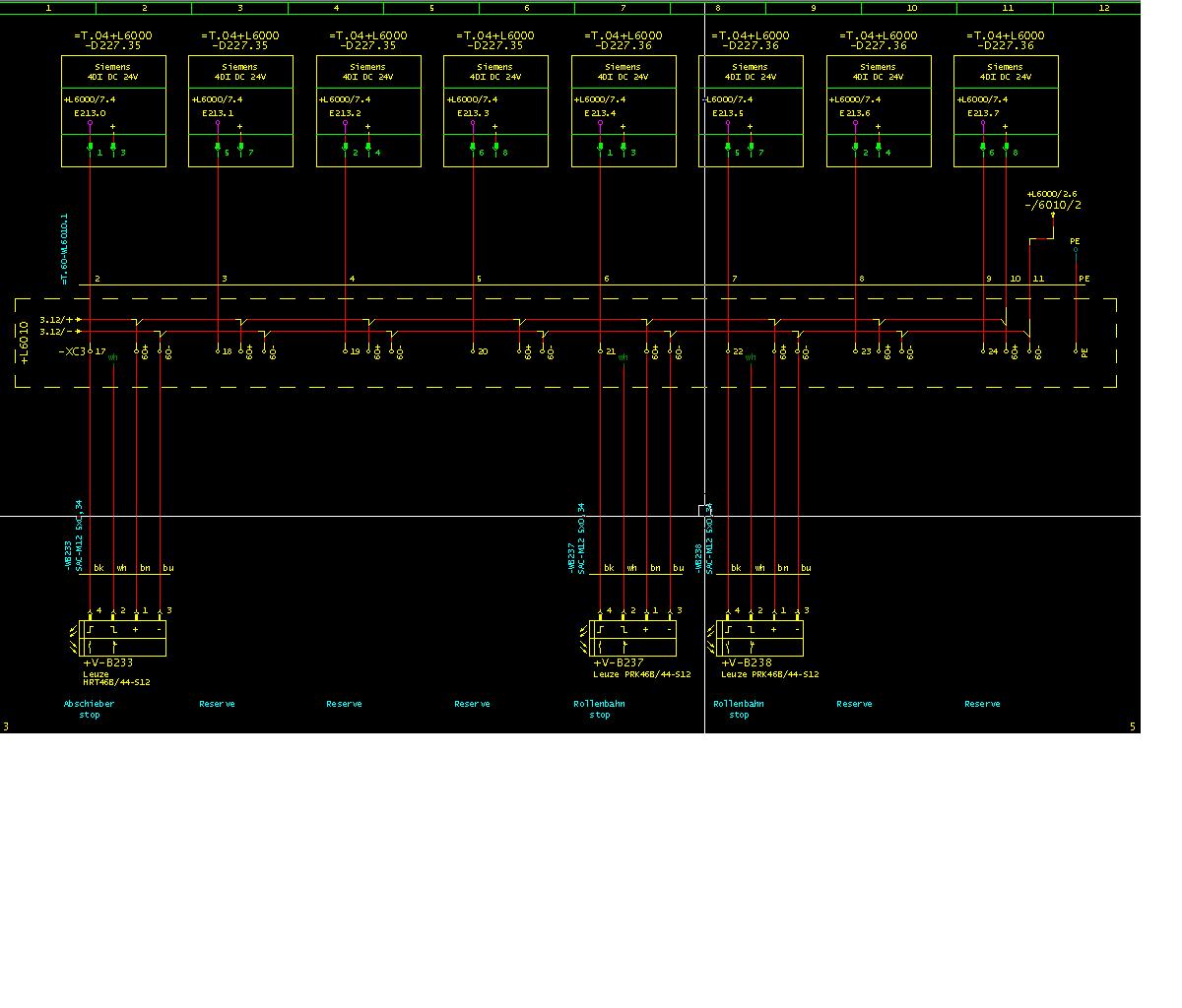

Inzwischen taucht das Problem häufiger auf, ich habe aber nur den Projektteil bereitgestellt der Ursprünglich davon betroffen war.

erst einmal die gute Nachricht, es funktioniert, wenn man alle Adern aller betroffenen Kabel separat an der Quelle darstellt.
Jetzt die schlechte, es funktioniert nicht immer, EPLAN hat immer noch Probleme die Kabel auseinander zu halten und meckert z.B. zu viele Adern an.
