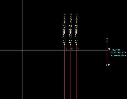

Hallo Zusammen,
wir haben da ein kleines Problem. Die Abbruchstellen werden auf dem Rechner vom Kollegen nicht sauber dargestellt. Bezeichnung und Querverweis werden auf dem Bildschirm übereinander dargestellt. Beim Ausdruck oder nach dem Zoom ist aber alles ok. Nur bei der Darstellung der kompletten Seite tritt das Problem auf.
Das kann doch nur eine Einstellungsproblem sein? Weis jemand einen Rat?

probier mal "Strg+A" (Alternative Textdarstellung).

Funktioniert, danke.
Der Querverweis rückt dann ein Stück von der Abbruchstelle weg. Merkwürdig ist nur, dass es an einer Station nötig ist und an der anderen nicht. Naja, offensichtlich gibt es noch Geheimnisse zwischen Himmel und EPLAN, die der Mensch nicht ergründen kann.
