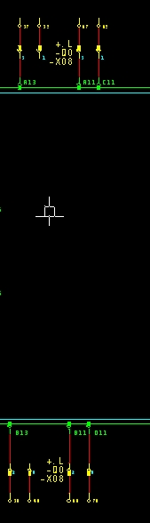

ich bekomme beim Querverweislauf den Fehler F4010 bei verschiedenen Steckersymbolen. Die im Bild gezeigten meckert Eplan konkret an und zwar die oberen zu den Unteren. Alle 4 Symbole sind auf 255. Insgesamt sind es jede Menge Stecker und nur einige davon werden bemängelt.
Interessant ist auch, dass die Daten von der Version 5.50 stammen und da keinen Fehler verursachten!
Ich hoffe, es hat jemand eine Ahnung, was das sein könnte!

sind das richtige Stecker oder Bauteile?

Hallo Bernd,
das sind Steckersymbole auf Symbolart 255 umfunktioniert, da sie nicht ausgewertet werden sollen. Teilweise sind sie auch 254 da diese im Stromlaufplan vorkommen und beim Leistungsschalter nur dargestellt werden.
Der Effekt tritt nur auf wenn kein Typ 254 davor ist, mache ich da einen rein kommt auch keine Fehlermeldung mehr.

Also Bauteile... ich vermute daher kommt die Meldung da hier 255/254 und eventuell noch weitere Symbolarten (mit gleichem BMK) gemischt werden. Diese Auswertung hat man zu späteren Versionen geändert (verfeinert). Deshalb hast Du in der 550 auch keine Meldung bekommen (typisches Beispiel war die SPS Darstellung, da konnte man Symbolart 150 mit 153 und 255 mischen - spätere Versionen meldeten hier Fehler wie eben die 570).
Wenn es Steckersymbole wären hätte man den Stecker bspw. auf die Symbolart 149 setzen können. Damit wird er (der Steckerkontakt) auch nicht ausgewertet. Nur als Beispiel da ich den Rest der Darstellung und ob es überhaupt in Deinen Plan paßt, nicht kenne...

Hallo Bernd,
Typ 149 geht leider nicht, da ich quasi eine Doppeldarstellung habe, einmal im Stromlaufplan und dann im Betriebsmittelplan. Dann bekomme ich auch die Meldung Klemme doppelt vorhanden.
Was mich irritiert ist, es gibt komplette BMK's, die nur im BM-Plan auftauchen und nur Typ 255 sind. Auch diese werden angemeckert. Wohingegen die überwiegende Zahl von BMK's, welche gemischt sind, ohne Fehlermeldung kommen!
Der Fehler ist weg, wenn ich einen Typ 254 an den Anfang der BMK's stelle.
Gibt's vielleicht eine Möglichkeit solch ein Symbol komplett auszublenden?

...Was mich irritiert ist, es gibt komplette BMK's, die nur im BM-Plan auftauchen und nur Typ 255 sind. Auch diese werden angemeckert. Wohingegen die überwiegende Zahl von BMK's, welche gemischt sind, ohne Fehlermeldung kommen!...
Ja das macht mich auch stutzig. Wenn dann immer gleich... aber ist eben viel raten ohne es selbst gesehen zu haben.
...Gibt's vielleicht eine Möglichkeit solch ein Symbol komplett auszublenden?...
Da fällt mir momentan nichts weiter so auf die Schnelle ein. Ich bin mir auch nicht genau sicher was Du vor hast bzw. wie der Plan ausieht (bzw. aussehen muß)...

Also Robert das geht. Habe das ja damals so entwickelt mit der Darstellung. Funktioniert auch unter 5.70 ohne Fehler. Werde dir mal was schicken damit du siehst wie du das machen mußt.

Hallo Manfred,
es funktioniert ja größtenteils, nur manche mag Eplan nicht! Und zwar die, welche mit einem Typ 255 links anfangen. Keine Ahnung warum!
