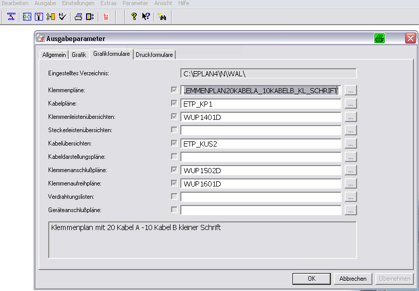

ich habe eine Fragen!
Kann man die Kabelübersicht ohne Franks Eplan-Tools ausgeben?
Bei diesem Tool bekomme ich nicht alle Kabel.
Wie muss ich da bei Eplan vorgehen?
Danke für Eure Hilfe!!!
mfg dha
gwa
Beiträge: 893
Registriert: 26.01.2004
erstellt am: 09. Jul. 2008 20:59    Editieren oder löschen Sie diesen Beitrag!  <-- editieren / zitieren -->   Antwort mit Zitat in Fett Antwort mit kursivem Zitat    Unities abgeben: 1 Unity (wenig hilfreich, aber dennoch)2 Unities3 Unities4 Unities5 Unities6 Unities7 Unities8 Unities9 Unities10 Unities Nur für dha 10 Unities + Antwort hilfreich
z.B. über ein Grafikformular siehe Bild
Gerhard

Danke für die Antwort.
Ich meinte wie ich die Kabelübersicht ins Excel ausgeben kann?
mfg dha

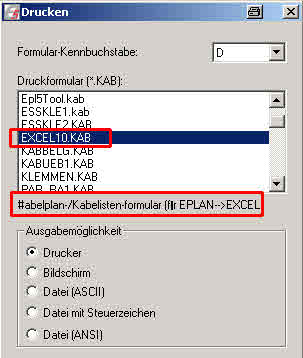

Der Weg sollte über die Funktion Drucken gehen. Diesen Weg nimmt m.W. auch Frank sein Tool. Die Druckausgabe mußt/kannst Du (wenn nichts passendes vorhanden) allerdings selbst über die Feldkennungen anpassen...

Bei mir ist nichts passendes vorhanden. Wie stelle ich das ein, damit ich so ein Fenster bekommen wie du mir im Anhang gezeigt hast?
Ist das sehr aufwendig zum Einstellen?

EXCEL10.zip
Keine Ahnung wie aufwendig. Ich habe damit schon ewig nichts mehr gemacht. Ich hänge Dir das mal hier an. Ansonsten (zum abändern etc.) in der Online-Hilfe unter Feldkennungen nachschlagen...
