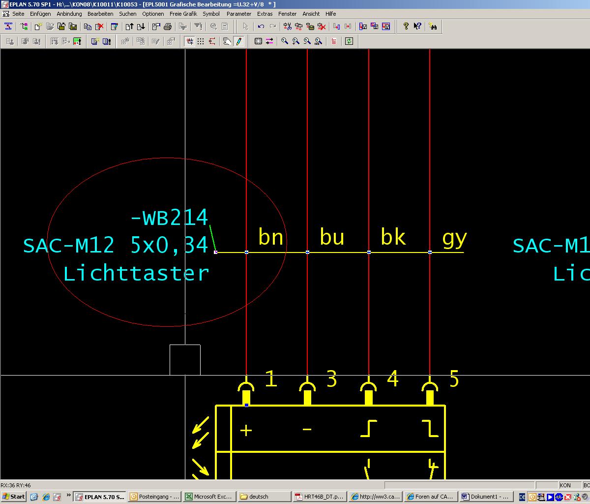

Hallo die Damen und Herren,
bei mir ist über Nacht ein Merkwürdiger Grafikfehler aufgetaucht. Plötzlich sind an Kabeldefinitionen und Symbolen Linien auf dem Bildschirm, die es eigentlich gar nicht gibt.
Gedruckt werden diese Linien nicht, löschen lassen sie sich auch nicht und sie haben das Aussehen von Freien Grafiken. Hat jemand so etwas schon einmal gehabt?
Ich bin mir keiner Schuld bewusst das ich etwas an den Parametern verstellt hätte oder so. Es sind alle Projekte betroffen und das Problem besteht nur mit meinem CAD Platz.
Hat jemand einen guten Rat?

drück mal Ctrl + T, dann sollte das weg sein.
(Optionen - Multifunktionsmenü - Symbolverschiebeung)

Dankeschön, muss ich wohl mit meinen Wurstfingern etwas ungeschickt gewesen sein.
Hätte ich bestimmt noch lange suchen können.
