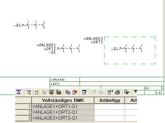

Hallo Allerseits,
bin an der Erstellung eines DIN Projektes:
1:
Ich kann mir sehr schlecht was unter
Anlagenkennzeichung?
Ortskennzeichen?
vorstellen. Hat hier jemand eine Beispiel oder bezogen auf eine Anlage wie man sich das vorstellen kann?
Ich hab öfters "AP" gesehen und "ST1" was bedeutet denn das? oder wi kann ich es im Zusammenhang mit der ganzen Anlage verstehen?
2:
Jedes BMK und die seitenummerierung sollte doch dann dieses Kennzeichen enthalten!!? Jedes BMK?? oder passiert das dann automatisch?
In Schaltplänen habe ich öfters AP

Hallo casi12,
heute ist Sonntag
Anlagenzeichen beginnt mit = also z.B.: =Anlage 1
Ortzkennzeichen beginnt mit + also z.B.: +Kneipe
die Kneipe befindet sich also in Anlage 1.
Wenn du diese Kennzeichen in die Seitenbenennung einträgst, und dein Hauptschater Q1 heist, wirst du bei der Identifizierung des Schalters feststellen, dass dieser folgendes BMK hat:
=Anlage1+Kneipe-Q1.
so verhält es sich bei allen anderen Betriebsmitteln auf der Seite.

was heisst Identifizierung des betriebsmittels...?? ich muss doch dem hauptschalter das Betriebsmittelkennzeichen selbst geben: also Q1 oder Anlage+Ort+Q1 oder geschieht das von selber?

erstellt am: 08. Jun. 2008 15:34    Editieren oder löschen Sie diesen Beitrag!  <-- editieren / zitieren -->   Antwort mit Zitat in Fett Antwort mit kursivem Zitat    Unities abgeben: 1 Unity (wenig hilfreich, aber dennoch)2 Unities3 Unities4 Unities5 Unities6 Unities7 Unities8 Unities9 Unities10 Unities Nur für casi12 10 Unities + Antwort hilfreich
wenn in den Seiteneigenschaften beim DIN Projekt die Anlage und der Ort eingetragen sind, werden diese eigenschaften vom betriebsmittel übernommen.
Ident: rechte Maustaste auf dem BMK --> identifizieren.

Bei einem Betriebsmittel im DIN-Projekt werden Anlagen- und Ortskennzeichen aus dem Plotrahmen übernommen. Hat dieses Betriebsmittel eine andere Anlage oder Ort kann diese direkt am B-mittel angegeben werden oder über einen DIN-Kasten

Hallo Casi,
ich habe den Threat erst jetzt gelesen. Vielleicht noch mal kurz fürs Verständnis:
Der Ort "+" bezeichnet einen Einbauort, dies kann ein Schaltschrank sein oder auch ein Motor irgendwo in der Anlage. Den Ort kann man mit "." noch mal in sog. Feinorte unterteilen, also z. B. +R1 für den Schaltschrank und +R1.T für die Tür des Schaltschranks.
Die Anlage bezeichnet in der Regel eine Funktionseinheit, d. h. etwa einen Motorantrieb mit Steuerung usw. Eine Anlage kann sich auch über mehrere Orte erstrecken (kommt auf die Anzahl und Größe der eingesetzten Bauteile an.
Eine Vorgabe für die Bezeichnung gibt es meines Wissens nur bei KKS (Kraftwerk-Kennzeichnungs-System). Dort ist genau definiert, wie ein Kennzeichen auszusehen hat. Ansonsten ist, wie schon beschrieben, Kreativität gefragt. Also z. B. +V für Vorort, +M für Maschine, =SV für Stromversorgung, =ST für Steuerung etc.
