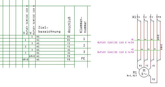

ich habe eine Frage.
Wie stelle ich im Eplan 5.70 ein Parallelkabel richtig dar.
Im Bild 1 ist ein Einzelkabel eingezeichnet.
Im Bild 2 oder Bild 3 ist nun das zweite Kabel eingezeichnet bzw. im Feld Aderzahl hineingeschrieben.
Was muss man machen damit beim Generieren keine Fehlermeldung kommt bzw. das bei der Kabelübersicht das Kabel richtig dargestellt wird.
Ich bedanke mich schon im Voraus sehr herzlich für die Information!

Hai,
die bilder sind recht klein (oder ich zu kurzsichtig)
Wenn du zwei Kabel nutzt, warum stellst du dann nicht auch zwei Kabel dar?

'nAbend!
Wie Ralf schon erwähnte, die Bilder sind wirklich sehr klein, darin ist nict wirklich viel zu erkennen. Zumindest was die "Zweifachdarstellung" angeht. Ausserdem habe ich den Eindruck, dass Bild1 und Bild2 eigentlich das gleiche sind. Bild3 wird erst gar nicht gefunden. Könntest evtl. Dein Problem etwas besser "bebildern"?
Was mir allerdings aufgefallen ist: in den Schirmsymbolen sind Einfügepunkte für Adernummern vorhanden. Hilft es, wenn diese gelöscht werden?

Hallöle,
ich nochmal...
Nur mal so als Idee am Abend, ---> So ungefähr würde ichs machen

Richtig... das gibt die volle Punktzahl

Nabend Bernd
moooment...bei Dir war damals kein Motor dran
