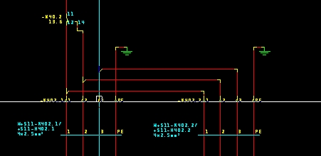

Hallo nochmal,
kann mir dazu auch jemand von euch einen Tipp geben.
Egal was ich mache, es kommt immer diese Fehlermeldungen und man kann mit der Hilfe, die es dazu gibt, nicht wirklich viel anfangen!
Formularposition doppelt belegt D erscheint bei der Klemme, auf der das Fadenkreuz steht!
Vielen Dank

Hallo Michael,
Du mußt die T-Stücke = Zielverfolgung, an der die Klemmen hängen "drehen". Dann bekommst Du diese Meldung auch weg. Zum Thema Formularposition doppelt gibt es schon sehr viele Threads hier im Forum... einfach mal die Suche anwerfen...

Hallo Bernd,
vielen Dank für Deine Hilfe!
Habe nochmal die Ader komplett von Anfang bis Ende verfolgt und siehe da, EPLAN ist schlauch und sagt mir, das ich nicht drei Adern in eine 2-Leiterdurchgangsklemme stecken kann :-)
