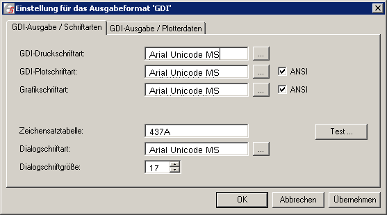

so da hab ich gleich noch ne frage!
wir haben bislang immer in den Projekten ä,ö,ü, durch ae,oe,ue ersetzt damit man das projekt auch in exf bearbeiten kann. Jetzt hat unser Chef eines erstellt in dennen ä,ö,ü vorkommen und wir können es zwar export., aber beim import bricht er immer ab.
reicht es die Schriftart (also den Schriftsatz) anderst einzustellen?

beim export passiert das,
zuf„lliges Ber hren
und beim import bricht eplan sobald er auf das stösst ab
was hast du als zeichensatz eingestellt @ bgischel

erstellt am: 27. Apr. 2008 12:46    Editieren oder löschen Sie diesen Beitrag!  <-- editieren / zitieren -->   Antwort mit Zitat in Fett Antwort mit kursivem Zitat    Unities abgeben: 1 Unity (wenig hilfreich, aber dennoch)2 Unities3 Unities4 Unities5 Unities6 Unities7 Unities8 Unities9 Unities10 Unities Nur für rot77 10 Unities + Antwort hilfreich
Standardzeichensatz von Eplan Epl*437...

erstellt am: 27. Apr. 2008 12:48    Editieren oder löschen Sie diesen Beitrag!  <-- editieren / zitieren -->   Antwort mit Zitat in Fett Antwort mit kursivem Zitat    Unities abgeben: 1 Unity (wenig hilfreich, aber dennoch)2 Unities3 Unities4 Unities5 Unities6 Unities7 Unities8 Unities9 Unities10 Unities
bei mir sieht es so aus wie im Anhang!!
um es zu veranschaulichen
beim import bricht er nach ca. 30 Seiten ohne meldung ab

erstellt am: 27. Apr. 2008 12:58    Editieren oder löschen Sie diesen Beitrag!  <-- editieren / zitieren -->   Antwort mit Zitat in Fett Antwort mit kursivem Zitat    Unities abgeben: 1 Unity (wenig hilfreich, aber dennoch)2 Unities3 Unities4 Unities5 Unities6 Unities7 Unities8 Unities9 Unities10 Unities Nur für rot77 10 Unities + Antwort hilfreich
Ich meine Du mußt die Zeichensatztabelle auch auf ANSI setzen und hier nicht die 437A benutzen... würde ich mal probieren...

erstellt am: 27. Apr. 2008 13:15    Editieren oder löschen Sie diesen Beitrag!  <-- editieren / zitieren -->   Antwort mit Zitat in Fett Antwort mit kursivem Zitat    Unities abgeben: 1 Unity (wenig hilfreich, aber dennoch)2 Unities3 Unities4 Unities5 Unities6 Unities7 Unities8 Unities9 Unities10 Unities
Ich glaube das problem rührt wo anderst her!!
export datei ist jetzt ok, aber trozdem immer nur die 30 Seiten bei import

erstellt am: 27. Apr. 2008 13:20    Editieren oder löschen Sie diesen Beitrag!  <-- editieren / zitieren -->   Antwort mit Zitat in Fett Antwort mit kursivem Zitat    Unities abgeben: 1 Unity (wenig hilfreich, aber dennoch)2 Unities3 Unities4 Unities5 Unities6 Unities7 Unities8 Unities9 Unities10 Unities Nur für rot77 10 Unities + Antwort hilfreich
Es könnte sein das die Exf-Datei vom Aufbau her beschädigt wurde. Du kannst mal schauen ob Du im Modul unter Extras - Meldungen - Meldungen bei der Formatüberprüfung hilfreiche Einträge hast...

erstellt am: 27. Apr. 2008 13:30    Editieren oder löschen Sie diesen Beitrag!  <-- editieren / zitieren -->   Antwort mit Zitat in Fett Antwort mit kursivem Zitat    Unities abgeben: 1 Unity (wenig hilfreich, aber dennoch)2 Unities3 Unities4 Unities5 Unities6 Unities7 Unities8 Unities9 Unities10 Unities
Stimmt,
ich erhalte eine menge Meldungen wie diese
Seite: =IVB+KV48001./2
  7    140   1800  /          Y-Koordinate nicht im Rastermaß
