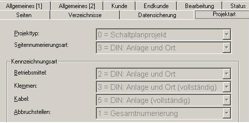

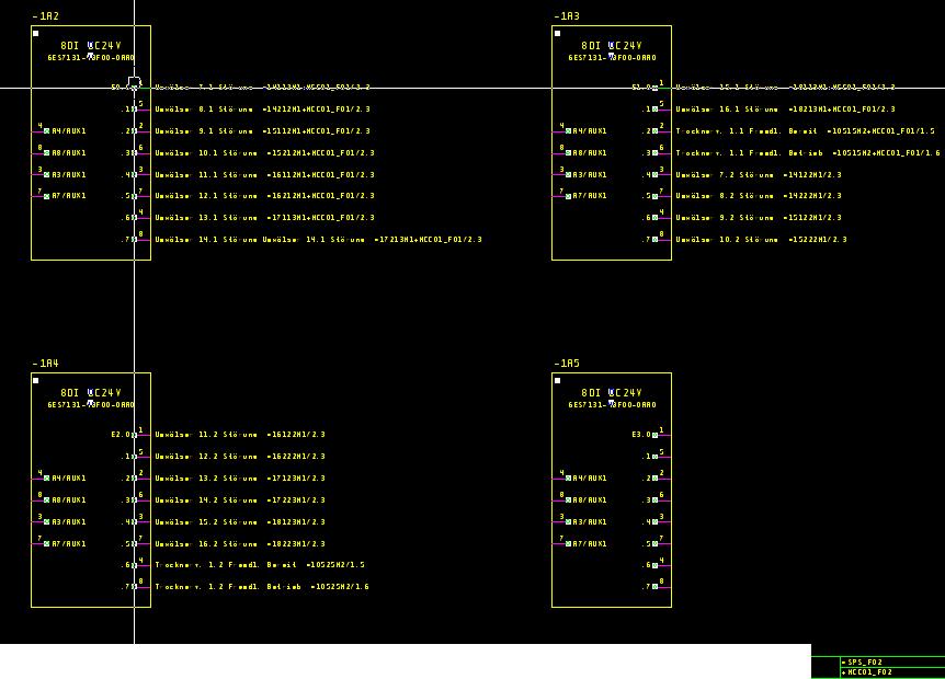

Mahlzeit,
ich habe eine Frage!
Kann man einen Querverweis kürzen?
Ich habe zwei Bild angehängt.
Im Bild 1 sieht man die Projektart und im Bild 2 ein SPS Eingäng und Ausgang.
Ich möchte, dass der Querverweise der bei E0.0 und A0.0 dort steht ohne Ortskennzeichen dargestellt wird.
Kann man auf diesen Querverweis küren?
Ich bedanke mich schon im Voraus sehr herzlich für Eure Hilfe!
mfg dha

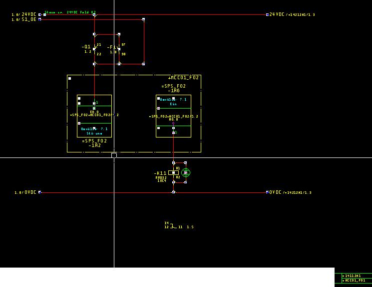

Wie lautet denn das Ortskennzeichen dieser Seite wo die EAs drauf sind? Weicht das von der SPS-Übersichtsseite ab? Wenn ja gehört das Ortskennzeichen da zwingend dran sonst findest Du es im Plan ja nicht mehr wieder...

Das Ortskennzeichen lautet +MCC01_F02 (siehe Bild 2, DIN Kasten) und die SPS Übersicht hat auch das Ortskennzeichen +MCC01_F02.
dha
Sehen Sie sich das Profil von dha an!   Senden Sie eine Private Message an dha  Schreiben Sie einen Gästebucheintrag für dha
Beiträge: 41
Registriert: 11.04.2008
erstellt am: 11. Apr. 2008 12:09    Editieren oder löschen Sie diesen Beitrag!  <-- editieren / zitieren -->   Antwort mit Zitat in Fett Antwort mit kursivem Zitat    Unities abgeben: 1 Unity (wenig hilfreich, aber dennoch)2 Unities3 Unities4 Unities5 Unities6 Unities7 Unities8 Unities9 Unities10 Unities
Das Ortskennzeichen lautet +MCC01_F02 (siehe Bild 2, DIN Kasten) und die SPS Übersicht hat auch das Ortskennzeichen +MCC01_F02 (siehe Querverweis). Warum ist dann bem QVW auch das Ortskennzeichen dabei? Habe ich etwas falsch eingestellt?
Danke im Voraus!
mfg dha

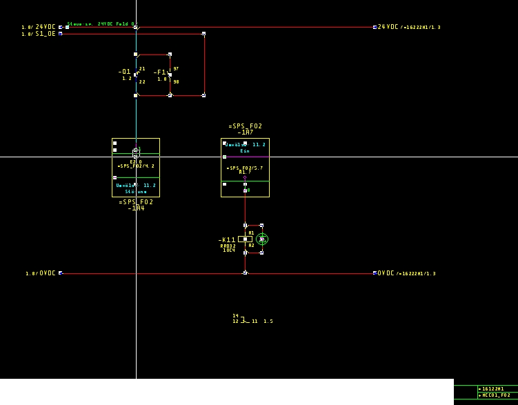

Anbei habe ich noch zwei Bilder eingefügt, damit man es besser erkennt.
DANKE

Ich habe mal in ähnlichen Projekten bei mir nachgeschaut. Der Querverweis wird da immer vollständig angezeigt. Egal ob der Gerätekasten die Anlage/den Ort trägt oder nicht. Ich behaupte mal das dass nicht anders lösbar ist mit Eplan5...

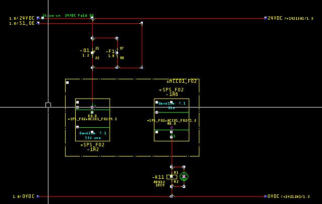

Ohne DIN-Kasten funktioniert es. Wenn das Ortskennzeichen im Plotrahmen steht (siehe Bild 5). Mit dem DIN-Kasten kann man ja einen anderen Ort darstellen oder? Und SPS-Übersicht und I/O's sind ja dann bei mir im selben Ort oder sehe ich das Falsch?
Und bei den Parametern kann man nichts einstellen, damit bei dein QVW's das Ortskennzeichen unterdrückt wird?

...Das Ortskennzeichen lautet +MCC01_F02 (siehe Bild 2, DIN Kasten) und die SPS Übersicht hat auch das Ortskennzeichen +MCC01_F02 (siehe Querverweis). Warum ist dann bem QVW auch das Ortskennzeichen dabei? [/B][/QUOTE]
Hallo dha,
deine Seiten haben doch unterschiedliche Ortskennzeichen!
die Übersicht _F02 und der Stromlaufplan _F01
nur wenn diese Seiteneinträge gleich sind werden die Verweise gekürzt
Alternative: Anstelle von +MCC01_F02 könntest mit Unterkennzeichen arbeiten
also +MCC01.F02

erstellt am: 11. Apr. 2008 14:43    Editieren oder löschen Sie diesen Beitrag!  <-- editieren / zitieren -->   Antwort mit Zitat in Fett Antwort mit kursivem Zitat    Unities abgeben: 1 Unity (wenig hilfreich, aber dennoch)2 Unities3 Unities4 Unities5 Unities6 Unities7 Unities8 Unities9 Unities10 Unities
hallo hoc,
ja habe unterschiedliche ortskennzeichen.
deswegen habe ich ja einen din-kasten genommen und ihn +mcc01_f02 genannt, damit ich den selben ort habe.
das ist doch richtig oder hoc?

erstellt am: 11. Apr. 2008 17:37    Editieren oder löschen Sie diesen Beitrag!  <-- editieren / zitieren -->   Antwort mit Zitat in Fett Antwort mit kursivem Zitat    Unities abgeben: 1 Unity (wenig hilfreich, aber dennoch)2 Unities3 Unities4 Unities5 Unities6 Unities7 Unities8 Unities9 Unities10 Unities Nur für dha 10 Unities + Antwort hilfreich
Punkte sind in EPLAN erlaubt!
Ansonsten würden BMKs wie -F01.01 nicht funktionieren, was sie aber definitiv tun
Zu deiner Frage:
Ja das müsste mit dem DIN-Kasten klappen.
