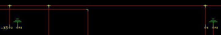

ich habe hier eine Mehrstockklemme mit 3 Etagen. Klemme 2 und 4 sind als Etage 2 definiert. Zwischen den Klemmen 2 und 4 soll einen feste Brücke eingebaut werden.

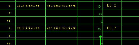

Im Aufreihplan (Klemme1.jpg) ist aber keine Brücke zu sehen. Das ganze kommt sicher daher, dass zwischen der Klemme 2 und 4 noch ein weiters Bauteil ist.
Gibt es eine Möglichkeit Eplan mitzuteilen, dass zwischen den Klemmen aber eine feste Brücke soll?
Danke und Gruß
Sebastian

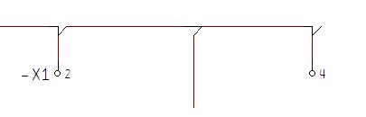

in Deiner Schaltung ist leider die Punktdarstellung einegschaltet, daher kann ich die tatsächlichen Ziele nicht sehen. Es gibt immer eine zeichnerische Lösung die Verbindungen so hinzukriegen, wie man's wünscht. Die Frage ist aber immer: ist die Verdrahtung auch so realiserbar?
Das erste Bild könnte die Lösung sein, wenn die Klemme 4 wirklich so angeschlossen werden kann. Wenn das Ergebnis nicht ganz sauber ist, kannst die Lösung am zweten Bild versuchen.

Hallo Sebastian,
wenn Du das T-Stück verwendest, wo der Mauszeiger hin zeigt (oder das darunter liegende) solltest Du eine Brücke im Klemmenplan haben.

die Lösung von Manfred hat's gebracht!
Sorry, dass ich vergessen habe die Punktverdrahtung aus zu schalten ...

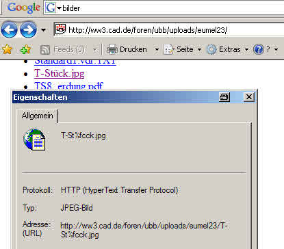

Vielleicht, dass der IE7 schon mit Umlauten umgehen kann, bei mir in der Arbeit auf jeden Fall, schaffts der IE6 nicht die Bilder mit Umlauten zu laden!
mfg Jürgen

erstellt am: 10. Apr. 2008 22:28    Editieren oder löschen Sie diesen Beitrag!  <-- editieren / zitieren -->   Antwort mit Zitat in Fett Antwort mit kursivem Zitat    Unities abgeben: 1 Unity (wenig hilfreich, aber dennoch)2 Unities3 Unities4 Unities5 Unities6 Unities7 Unities8 Unities9 Unities10 Unities Nur für pegu 10 Unities + Antwort hilfreich
OT
Wer damit Probleme hat sollte das betroffene Uploadverzeichnis öffnen und dann kann es jeder...
