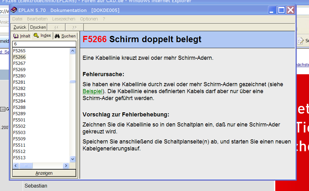

Guten Morgen zusammen,
ich bekommen folgende Fehlermeldung: F5266.
Ich habe auch mal die Seite angehängt. Der rote Kreis stellt die Stelle dar, wo mir der Courser hin springt.
Leider erkenne ich nicht, was falsch ist.
Habt ihr eine Idee?
Vielen Dank und Gruß
Sebastian

Hallo Sebastian,
schau mal in die Hilfe, ist dort recht gut erklärt.

Hallo kaule,
die Hilfe trifft so wie es sehe aber nicht zu. Denn mein Kabel kreuzt nicht mehr mals einen Schirm ...

doch RSTS4 trifft auf der dargestellten Seite schon zwei Schirme.
evtl noch auf anderen Seiten? oder Kabelnummer doppelt?

Hi kaule,
Fehler gefunden!
Eplan hat mich vera ...
... es hat auf die falsche Seite verwiesen. Auf der Richtigen habe ich dann das Problem gefunden.
