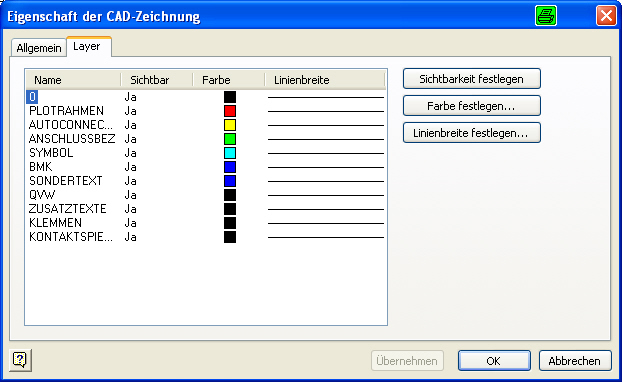

Ich habe versucht eine aus EPLAN 5.50 erstellten DXF-Datei in Visio Prof. Version 2003 zu importieren. Die Datei wurde auch importiert, doch beim anschließenden konvertieren in Visio werden einige Layer wie BMK, Anschlussbezeichnungen, Klemmenbezeichnungen, Texte etc. gelöscht. Es sollte nach der Konvertierung in Visio möglichst alle Layer erhalten bleiben und anschließend auch bearbeitet werden können.
Ich benötige hierzu einen Lösungsvorschlag.

Nun ja. Das sieht erst einmal nach einem Visio-Problem beim konvertieren des DXF aus. Die Standard-DXF aus Eplan kann ich mit richtigen Cad-Programmen problemlos einlesen.
Müßte man also mal ein Visio-Forum aufsuchen...

Müßte man also mal ein Visio-Forum aufsuchen...   ;)
Warum das denn?
Bitte mal die nachfolgenden Einstellungen im Visio probieren:
Die Farben können angepasst werden. Ich vermute bei Dir, dass Layer auf nicht-Sichtbar gesetzt sind.
Ich habe es mit einer willkürlichen Schaltplanseite probiert, es funzt. Ich nutze Visio Professionell 2003.
HTH.
