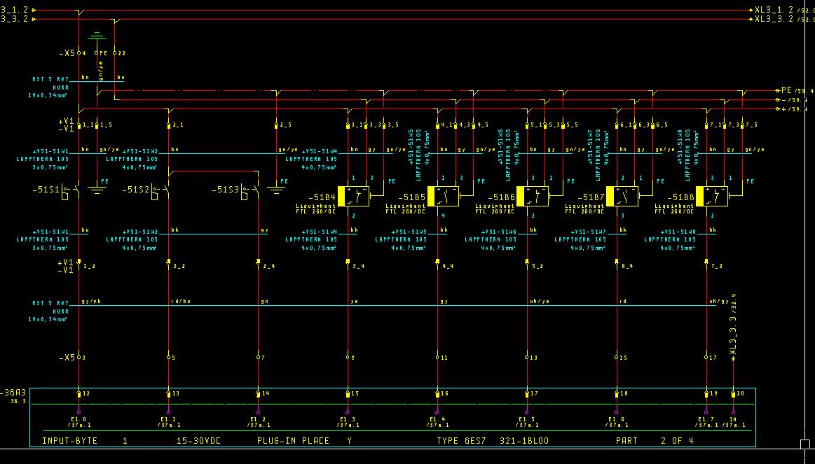

ich habe folgendes wie im Bild zu sehen gezeichnet.
+V1-V1 ist ein 8-fach Verteiler von Murr. Die Bezeichnung x_y für die Stecker ist folgendes x = der Steckplatz; _y = der Pin des Steckplatzes.
Nun erhalte ich für alle Kabel die Fehlermeldung F5267. Leider kann ich überhaupt nicht erkennen was ich falsch mache.
Zur Info: Die Stecker haben alle die Symbolnummer 31 und die Symbolart 135. Die Einstellung für den Anschluß ist immer auf unten eingestellt.
Habt ihr eine Idee?

Ehrlich gesagt hab ich keine Ahnung, aber probier doch mal bei den Steckerbezeichnungen Punkte statt Unterstrichen.
Gruß Alex

Hast du die Tipps aus der EPLAN- Hilfe schon probiert?
(In der Hilfe -> Inhalt und Index -> unter "Suchen" F5267 reinschreiben -> Fehlerbehebungsvorschläge probieren)
Edit:
Probier mal bei den Klemmen auf "kein Kabel" zu stellen (falls du dass nicht eh schon gemacht hast)
mfg Jürgen

so ich hab's:
Ich muss für den PE Pin die Symbolart 112 wählen.
... nun hab ich aber einen neuen Fehler: F5069. Und dieser Fehler tritt nur bei den PE Pins auf ...
Ein Loch zu gemacht, eine neues dafür geöffnet ...
Kann mir hier bei jemand helfen??

Ich glaub eigentlich noch immer, dass der Fehler eher beim Stecker liegt. Ist dieser fehlerfrei bzw definiert?
PS: Nenn den Stecker mal testweise um zB auf -X20

ich habe den Stecker mal -X20 genannt. Zusätzlich habe ich die Symbolart wieder auf 135 gestellt. Fehler ist wieder da ...
... wenn ich der Fehlerliste auf das Ziel springe, dann wird mir auch der PE Pin angesprungen...

Mein vorheriger Beitrag hat wohl etwas zu lange gedauert. Er war noch auf das Problem davor bezogen.
Bei deinem aktuellen Fehler denke ich dass der PE zu oft gebrückt wird. (Er ist übrigens auch nicht durchgängig strich-punktiert ;-))

Sebastian, gib den PE´s doch mal die Symbolart 113, hat den Vorteil von 4 Zielen statt 2 bei Symbolart 112. 112 fällt ja wohl eh aus, da die PE-Verbindung nicht übers Steckergehäuse geht.

Hallo an alle!
Hab die Symbolart auf 113 gestellt. Nun ist der Fehler weg!
Vielen Dank an euch alle!
