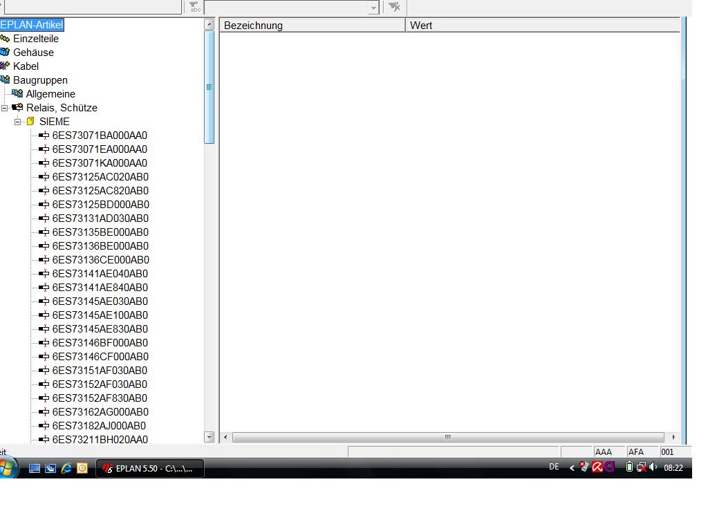

also jetzt habe ich einen ganzen Tag an dem Artikelimport rumgedoktert... ich bin an folgendem Punkt angekommen:
- Habe die SPS Baugruppen von der Siemens CAx CD zuerst in Excel dann ==> Eplan Excel Tool/ Reiter Baugruppen ==> import von Eplan Excel aus
Ergebnis siehe Bilder:
Wenn  ich einen Gerätekasten - A1 im Schaltplan habe will nun diesem eine Baugruppe aus der Artikeldatenbank zuordnen... ES gehhht einfach nicht!!!!
Was mach ich falsch, kann mir jemand helfen

Hallo Casi,
du hast alle Artikel als Baugruppen angelegt, aber im Feld Elemente keinen Artikel angegeben. Warum hast du eigentlich eine einfache z.B. CPU als Baugruppe? Würd ich als Einzelteil ansehen.

Nur nicht verzweifeln,
du mußt im Dialog "Artikelauswahl" den Parameter "Baugruppendarstellung" auf "Nur Baugruppe" stellen.
Ich würde aber an deiner stelle das was Ralf schon anmerkte die SPS Baugruppen in Eplan nicht als Artikel-Baugruppen führen, sondern als Einzelteile.
Dazu einfach in der Artikelverwaltung die Baugruppen per Drag u'Drop zu den Einzelteilen verschieben.

aaahha...
Danke für den Tipp Ralf,
.. also zu den Einzelteilen...
wie sieht das dann in dem Excel aus? d.h. welche Felder muss ich wie bestücken? sollte ich es in den Einzelteilen unter "Allgemin stecken?
Am liebste würde ich eine neue Gruppe machen "SPS"

Hallole,
nimm doch Digitale Elemente, nur nicht bei analogen Karten verwirren lassen Excel-Produktgruppe dann 18
