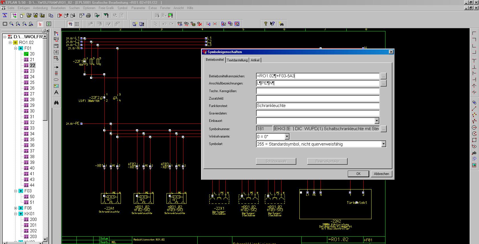

Hallo Zusammen!
Habe ein Problem mit der automatischen Nachnummerierung der Betriebsmittel.
Wenn ein Betriebsmittel ein anders Anlagen oder Ortskennzeichen besitzt wie die Seite selbst wird dieses Betriebsmittel bei der automatischen Nummerierung nicht berücksichtigt.
Es macht keinen Unterschied ob ich einen DIN-Kasten oder die Kennzeichen direkt beim BMK angebe.
Gibt es da irgend einen Parameter den ich noch nicht gesehen habe?
Danke für Eure mithilfe!

Besitzen diese Betriebsmittel irgendwelche besonderen "Eigenschaften" wie bspw. die Symbolart 254? Ich wüßte da jetzt keine Einstellung die das nummerieren verhindern sollte...

Die Symbole haben keine besonderen Eigenschaften!
Hänge ein Bild mit an

Hallo Hannes,
eine 550 und dann noch eine Compact - habe ich leider nicht hier. Könnte an dieser Version liegen (hat ja schon viele Jahre auf dem Buckel). Ich habe es mal eben mit der Prof 550 ausprobiert und es wird nummeriert so wie man es erwartet...
