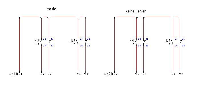

Hallöchen..
"Formularposition doppelt belegt C"  diese Fehlermeldung kommt die ganze Zeit???
was kann ich dagegen tun??

erstellt am: 17. Mrz. 2008 21:06    Editieren oder löschen Sie diesen Beitrag!  <-- editieren / zitieren -->   Antwort mit Zitat in Fett Antwort mit kursivem Zitat    Unities abgeben: 1 Unity (wenig hilfreich, aber dennoch)2 Unities3 Unities4 Unities5 Unities6 Unities7 Unities8 Unities9 Unities10 Unities Nur für casi12 10 Unities + Antwort hilfreich
Nabend
du gibst aber nicht so schnell Ruhe, oder?
Diese Meldung kommt meistens, wenn die T-Stücke nicht korrekt gewählt sind. Kontrolliere sie am besten noch einmal. Den groben Ort gibt die Fehlermeldung aus, muss aber nicht genau passen, da sich sowas über mehrere Seiten hin ziehen kann.
Wenns das nicht ist, könnte Bernd ne Ahnung haben

erstellt am: 17. Mrz. 2008 21:34    Editieren oder löschen Sie diesen Beitrag!  <-- editieren / zitieren -->   Antwort mit Zitat in Fett Antwort mit kursivem Zitat    Unities abgeben: 1 Unity (wenig hilfreich, aber dennoch)2 Unities3 Unities4 Unities5 Unities6 Unities7 Unities8 Unities9 Unities10 Unities
Abend!
diese Meldung kommt mit der Art der Auswertung bei "Klemmen Generieren"

erstellt am: 17. Mrz. 2008 21:51    Editieren oder löschen Sie diesen Beitrag!  <-- editieren / zitieren -->   Antwort mit Zitat in Fett Antwort mit kursivem Zitat    Unities abgeben: 1 Unity (wenig hilfreich, aber dennoch)2 Unities3 Unities4 Unities5 Unities6 Unities7 Unities8 Unities9 Unities10 Unities Nur für casi12 10 Unities + Antwort hilfreich
ja, schau mal---> links gibt Fehler, rechts is ok

erstellt am: 17. Mrz. 2008 22:02    Editieren oder löschen Sie diesen Beitrag!  <-- editieren / zitieren -->   Antwort mit Zitat in Fett Antwort mit kursivem Zitat    Unities abgeben: 1 Unity (wenig hilfreich, aber dennoch)2 Unities3 Unities4 Unities5 Unities6 Unities7 Unities8 Unities9 Unities10 Unities
Danke!
habs gefunden... ein wunder :-)
