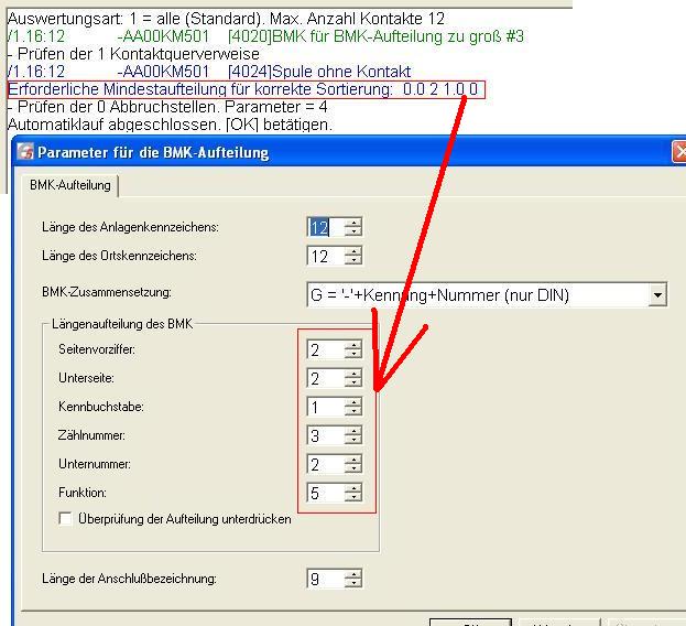

ich bekomme dauernd die Medlung, "BMK für BMK Aufteilung zu gross #3"
ich weiss nicht, was ich falsch mach!!??

Hier die Auflösung der #3...

am Ende der Auswertung sagt EPLAN im Bereich Erforderliche Mindestaufteilung noch, wie es das BMK längenmäßig aufgebaut haben möchte.
