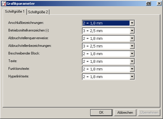

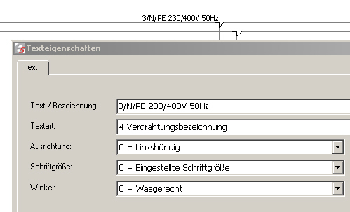

ich hab da mal wieder ein Problem.
Die Textart Verdrahtungsbezeichnung "hört" nicht auf die Parametereinstellung im Projekt.
Bild 1: der Text und die dazugehörenden Eigenschaften

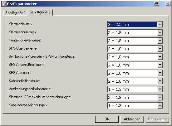

Bild 2 und 3 die Parametereinstellungen Schriftgröße
Minimale Schriftgröße ist ausgeschaltet.
Meiner Meinung nach müßte der Text die gleiche Größe wie der Text unter "-Q1" (1,8mm) haben.
Wandle ich den Text in Funktionstext oder normalen Text um, stimmt die Schriftgröße (wird 1,8mm).
Was mache ich falsch?

Hallo Manfred,
ja, da bin ich auch schon drauf reingefallen.
Die Textgrößenvorgabe reagiert nur auf die Parameter die unter:
Hauptmenü/Dienstprogramme/Parameter/Projekt/Elektrotechnik/Verdrahtungsnummerierung und dort auf der Registerkarte "Textdarstellung".
Warum das so ist weis nur Eplan.

Danke Frank,
genau das ist es.
