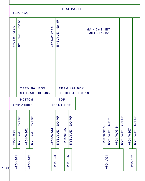

leider bin ich schon mit meinem Latein am Ende obwohl ich gar kein Latein kann.
Aber nun mal von Anfang an: Ich würde gerne das Suchergebnis der Suchfunktion
nach Excel bringen.
Hintergrund: Wir zeichnen den Kabelplan grafisch von Hand,
und möchten den gerne mit der Kabelliste vergleichen, auf Fehler etc.
Kabelliste nach Excel --> Frank's Tool
Suchergebnis Strg+C, Strg+V --- einfügen in Excel, geht nicht.
Fremdsprachenübersetzung: Texteintrag "+ORT-WKabel123" in Fehlwortdatei schreiben,
werden keine Zahlen mitübernommen. --- geht auch nicht.
Wo steht das Suchergebnis, lokal in einer Temp.-datei? kommt man da ran?
Beschriftung export geht auch nicht da es normale Texteinträge auf Grafikseiten sind.
Vielleicht hat ja noch jemand eine Idee.
Gruss Wolfgang

Für die Suchergebnisse werden 2 Dateien (Such_X.DAT und Such_X.IDX) angelegt im Projektverzeichnis. Diese sind im Format ähnlich wie eine C-ISAM Datenbank. Zu 100% kann man das nicht komplett öffnen aber für deine Fälle sollte es reichen.
Django
