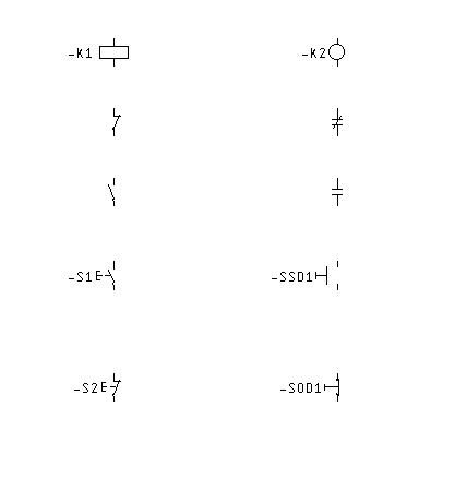

"ich hät da mal ne Frage"
wie ist es möglich US und DIN Symbole zusammen auf einer Seite darzustellen, zwecks Erläuterung der Symbole für die amis
heinz

Hallo Heinz,
also wir machen das so ->
Grüße Rob

danke Rob für die Antwort, genau zu diesem Ergebnis will ich auch kommen - aber wie bekomme ich die US-Symbole aus dem JIC Projekt (DEMO) in mein DIN Projekt.
Aus dem JIC kopieren bzw. Fenstermakro erstellen und anschließend im DIN Projekt einbringen funktioniert leider nicht so.
Im JIC sind z.B. die Schütze/Relais Kreise mit ihren Anschlüssen, kopiert oder Fenstermakro man diese in ein DIN Projekt wird automatisch aus der Kreisdarstellung die DIN Darstellung in Form des Rechteckes.

Hallo Heinz,
ich denke das beste wird sein, wenn Du beide Symboldateien in Dein Projekt einbindest.
Du bist auf eiunem Stromlaufplan-Blatt und machst:
Pararmeter/Projekt/Symbboldatei,
in dem Fenster, was dann aufgeht, wählst Du die entsprechende Symboldatei an einer beliebigen Stelle
im Stromlaufplan kannst Du dann beim Symbol einfügen über den Knopf "Datei" die Symboldatei auswählen.
Gruß Manfred

Tachchen
@heinz: Stell doch einfach in dem Projekt z.b. unter den Parametern für die Symboldateien unter Reserve deine JIC*.sym ein. Dann eine Seite nehmen links meinetwegen die Spule aus der DIN*.sym rechts die Spule aus der JIC*.sym. Odrrr.

Danke allen beteiligten - funktioniert einwandfrei
meine überlegung war schon, in der freien grafig die symbole neu zu malen
danke nochmals
