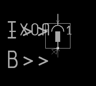

Habe gestern Abend noch ein neues Symbol erstellt, da wir für einen speziellen Kunden eine Stecker-Buchse-Klemme mit Querverweis auf einer anderen Seiten (Bauteilübersicht) benötigen.
Bin darum her gegangen und hab ein Symbol mit einen Anbindungspunkt für oben UND unten in Form eine Stecker-Buchse-Klemme erstellt. Habe dann der einen die Symbolart 152 (Querverweis neben Symbol) und der anderen 154 (Querverweis unter Symbol, 90°) gegeben.
Gestern Abend hatte ich dann nach oben und unten noch "Anbindung", heute klappt's auf einmal nimmer.
Weiß jemand, woran das liegen könnte?
Anbei ein Bild des Symbols.

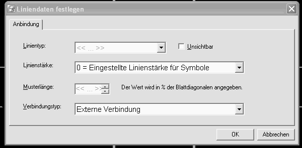

Hallo, ich bins nochmal.
Hab vorhin fast 2 Stunden alles versucht, sämtliche Beiträge durchsucht, usw. aber nichts gefunden.
Jetzt hab ich mein Problem öffentlich gemacht und Schwupps ne letzte Idee...
Hab mal die Liniendaten meines Symboles kontrolliert (siehe Anhang). Passe ich diese an, klappt's auch mit der Anbindung.
Naja, immerhin Problem gelöst.
Aber kann mir jemand weiterhelfen: Werden die Liniendaten ebenfalls im Symboleditor an das Symbol vergeben?

Hallo Raphael und willkommen hier
so ganz ohne Symbol (als wirklicher Datensatz) läßt sich das schlecht beurteilen woran es liegt. Eventuell sind die Anbindungen zu nah (geht nicht unbegrenzt) oder etwas anderes. Aber um das zu beurteilen müßte man sich das selbst einmal anschauen.
Die Liniendaten der grafischen Linien wird auch im Symbolbau festgelegt. Hat nur den Hintergrund das die Linien dann auch die gleiche Stärke besitzen wie die Autoconnectinglinien...

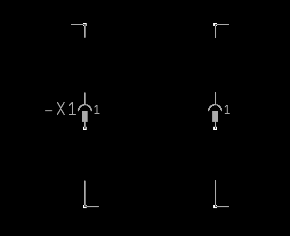

Hab dir die z13-File meines Symbolprojektes angefügt (nur 3 Symbole und nur 2 Seiten). Hoffe Du kannst die Daten  so einsehen. Oder wie kann ich Dir diese zur Verfügung stellen?
Die Liniendaten, die ich anpassen musste, um die Verbindungslinie herzustellen, waren doch die der Autoconnectinglinien, oder? Ich ziehlte die Frage daher darauf ab, ob diese beim Einfügen eines neuen Symboles von diesem vorgegeben werden und wenn ja, ob und wie man diese anpassen kann.
