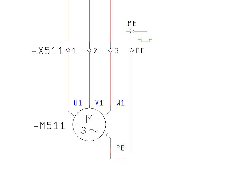

Hallöchen,
ich hoff ich nerve nicht aber habe parallel einfach ein paar anfangsprobleme...
Es gibt Geräteendklemmen, die ich als Potential kennzeichnen kann, parallel dazu gibt es das Symbol 300 "Erde".
Wie spielen denn diese beiden zusammen? oder wie muss ich Sie verwenden, dass es Korrekt ist? und das die Generierung auch das richtige rauswirft! Gibt es hier eine Anleitung?

...Es gibt Geräteendklemmen, die ich als Potential kennzeichnen kann, parallel dazu gibt es das Symbol 300 "Erde".
Wie spielen denn diese beiden zusammen? oder wie muss ich Sie verwenden, dass es Korrekt ist? und das die Generierung auch das richtige rauswirft!...
Und nicht nur das, es gibt auch noch Klemmen, die als Symbolart irgend was mit PE haben können...
Mit "rauswirft" meinst du bestimmt die korrekten Auswertungen wie z.b. Klemmenplan, Verdrahtungsplan usw.
Zunächächst mal ist das Symbol 300 ein vollwertiges Symbol, sprich dort wird ein BMK vergeben, Kenngrößen, Funktionstexte, Anschlussnummern und auch Artikel hinterlegt werden. Potential gibts diese Möglichkeiten nicht, ist ja auch ne Unterart des Geräteanschlusses und bekäme in dem Fall das BMK und andere Daten vom Gerätekasten. Als Potential definiert ist es einfach nur so da um irgendwas daran anzuschliessen. Z.B. wenn du viele Motoren L1..L3 + PE-Klemmen hast kannste gut die durchgezogene PE-Linie mitsamt den Abbruchstellen gegen dieses Potential austauschen, ist aber Geschmackssache

^Hi Ralf,
==> ja
Also kann ich, um den PE Anschluss elektrisch darzustellen auch immer eine 300er Klemme nehmen oder?
Da enstehen ja dann, je nach Anazhl der benötigten Anschlüsse PE1....PEx. Diese müssen dann wieder auf den PE der Einspeisung drauf?? Oder?
Zusätzlich kann ich , wenn es sinnvoll ist, die Potential/Geräteklemme verwenden, die aber dann auch wieder auf die Einspweisung PE mit drauf muss.
Dieser Strich, der an der Potential Geräteklemme hängt, ist das ein Symbol oder ist das ein "gezeichneter Strich"?

also das Symbol 300 ist keine Klemme im Sinn vonn Klemme  sondern ein normales Betriebsmittel, also nicht als Klemme im Klemmenplan auswertbar. Ich würde mal sagen, dieses Erdsymbol nehmen um darzustellen, dass etwas direkt geerdet wird, z.B. die Erdung eines TP oder die Darstellung der gesamten Anlagen/Maschinenerdung oder so. Eine Klemme immer dann, wenn es auch eine Klemme ist, z.B. Motoranschluß, die im Klemmenplan auftauchen soll. EPLAN weiß über die Symbolart dass es PE ist. Einen Geräteanschluss bei Gerätekästen und Potentialanschluss wenn etwas frei in der Luft hängt. Das bei meinem Beispiel ist unten eine Klemme, darüber ein Potential PE und der Strich ist freie Grafik, ebenso die angedeutete Tragschiene.
Natürlich gibt es hier mehrere Wege. Kommt etwas drauf an, wie man sich den Kunden erzogen hat

Ja mach das so ähnlich wie Ralf das schreibt. Laß aber die Potentialklemme (PE) über der PE-Klemme weg. Sonst wird der Klemmenplan usw. falsch ausgegeben und stimmt nicht mit der Wirklichkeit überein. Also nur die PE-Klemme zeichnen und fertig denn auf dieser PE-Klemme geht schließlich nur ein Draht und nicht 2 !!!!
