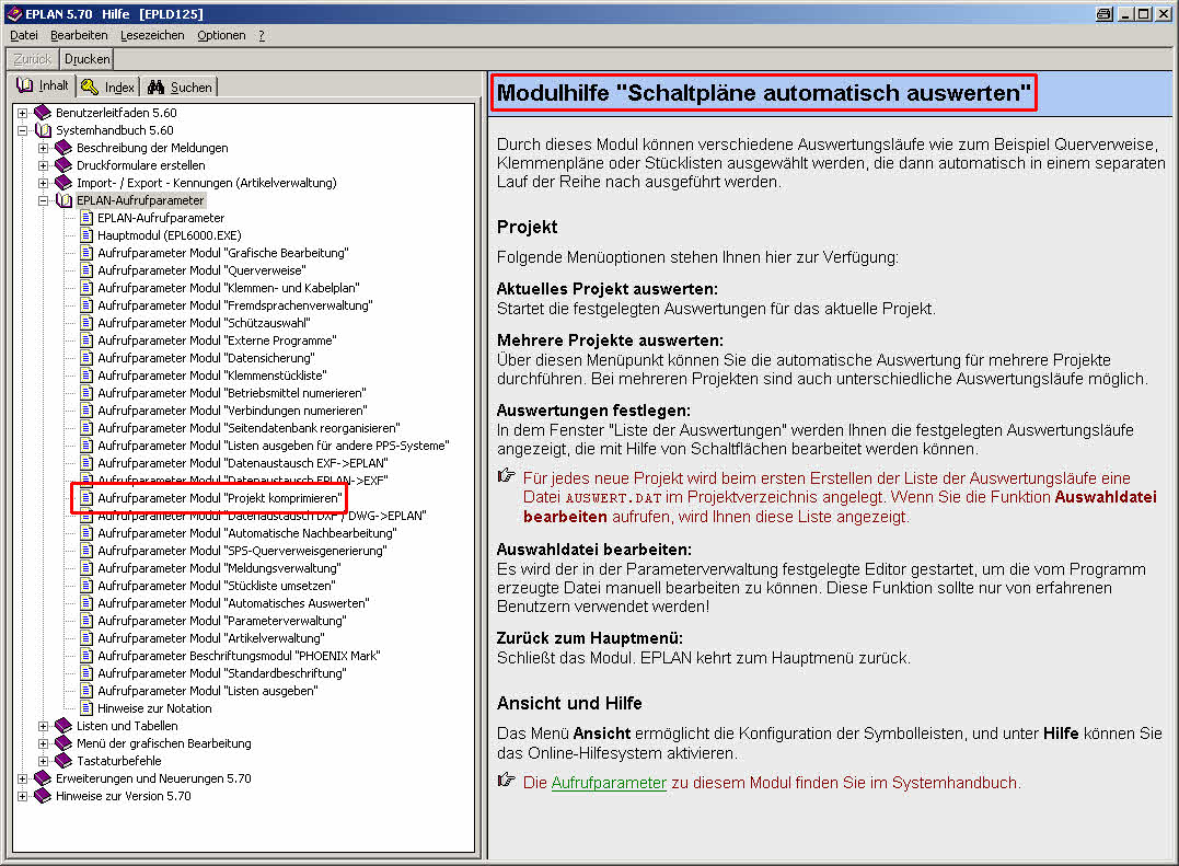

Hallo Zusammen,
in einigen Projekten ist die Datei "Seiten.spl" zu gross (ca. 100 Projekte je 5-110MB).
Die Ursache für die zu großen Dateien ist bekannt.
Mein Server-Speicherplatz ist begrenzt, nun habe folgende Frage:
1) Ist es möglich mittels "Batch-Datei" diese "Seiten.spl"-Dateien aller Projektverzeichnisse zu komprimieren?
2) Wenn ja, wie muss ich diese aufbauen?
3) Wo finde ich Informationen zu dem Thema?
Beiträge: 15740
EPLAN5-Version:
5.70 SP1² HF² Professional
erstellt am: 02. Mrz. 2008 16:34    Editieren oder löschen Sie diesen Beitrag!  <-- editieren / zitieren -->   Antwort mit Zitat in Fett Antwort mit kursivem Zitat    Unities abgeben: 1 Unity (wenig hilfreich, aber dennoch)2 Unities3 Unities4 Unities5 Unities6 Unities7 Unities8 Unities9 Unities10 Unities Nur für dr-evil 10 Unities + Antwort hilfreich
Hallo Frank und willkommen hier
Du solltest Dir einmal die Funktion Automatisch Schaltpläne auswerten (im Menü Projekt) anschauen. Dort ist das möglich was Du vor hast, auch für mehrere Projekte in einem Rutsch...

Moin Bernd,
vielen Dank für den Tip, Es klappt wunderbar!
Meine "Auswert.dat" sieht wie folgt aus:
------Start-----------------
:111111=Projekt komprimieren
EPL6000 /$EPL6056 /A
------Ende------------------
Hiermit kann man bequem einige Projekte
durchlaufen lassen.
