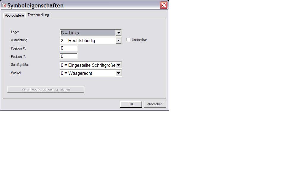

Hallo.
hab ein (glaub ich) absolutes Anfängerproblem:
- leere Seite Typ A (Schaltplan Logik)
will einfach eine Verbindung von links nach rechts führen (die L1 Schiene) dabei ist links eine Abbruchstelle und ganz rechts eine Abbruchstelle. Das geht aber nicht! ich kann nur eine Abbruchstelle einfügen... und wie mach ich es dann auf der anderen Seite?
grüsse
casi

Links eine Abbruchstelle mit Shift+F4 setzen, bezeichnen und dann rechts eine Abbruchstelle mit Shift+F4 setzen und bezeichnen...
Wie machst Du das?

indem ich es so einfüge wie du es beschrieben hast?! aber es wird nicht verbunden
..hab ich da einen Denkfehler?

Die Textausrichtung des BMKs ist einmal links und einmal rechts?

hallo anbei mein Problemchen...

Moin casi,
wie Bernd schon vermutete: Sag dem linken Pfeil mal, dass der Text links dargestellt werden soll

Hi
Wie Ralf gesagt hat: Abbruchstelle anklicken, Reiter Textdarstellung auswählen und Lage = links einstellen.
