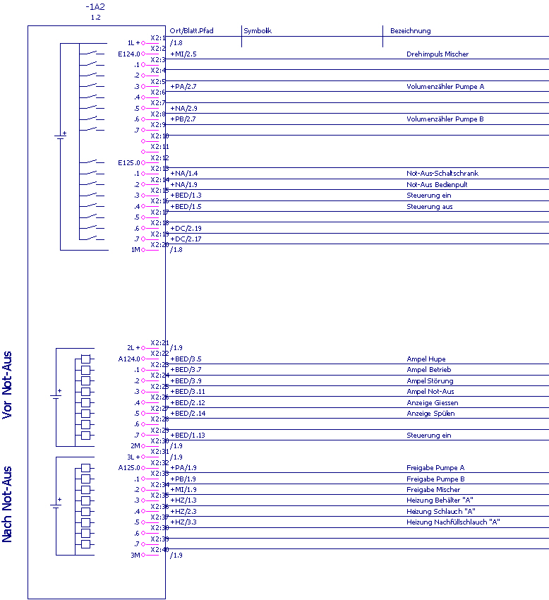

irgendwie steh ich gerade auf dem Schlauch oder hab einfach nur ein Verständnisproblem:
Ich habe die von Siemens bereitgestellten Makros für die SPS (techn. data for CAx Applications). Wenn ich mir hier eine SPS ausleite dann bekomme ich eine .mse und .mff datei. mff scheint die Zeichung zu sein und .mse das Makro??!
Komischerweise sind das mehrere Makros (.mse) zu einer SPS? Sind das die einzelnen Eingänge und Ausgänge?
Und zudem kommt folgendes:
wenn ich nun solch ein Makro in eine Seite einfüge, so kann ich ein weiteres nicht einfügen! Ist das normal oder habe ich einen Denkfehler? Ich will doch auf einer schaltplanseite vielleicht auch 2 Eingägne einfügen oder eine Seite machen, in der ein Frequenzumrichtermakro enthalten ist und zusätzlich ein Ausgang der SPS, die auf den DIN1 des FU's darufgehtt.
irgendwie komm i9ch hier kmit meinem verständnis nicht weiter
grüsse
casi

erstellt am: 22. Feb. 2008 12:47    Editieren oder löschen Sie diesen Beitrag!  <-- editieren / zitieren -->   Antwort mit Zitat in Fett Antwort mit kursivem Zitat    Unities abgeben: 1 Unity (wenig hilfreich, aber dennoch)2 Unities3 Unities4 Unities5 Unities6 Unities7 Unities8 Unities9 Unities10 Unities Nur für casi12 10 Unities + Antwort hilfreich
Drück mal bitte F1 in Eplan und suche Makros bzw. deren Endungen. Dort wird gnau erklärt was die Endungen bedeuten und das Du bspw. freie Grafikmakros nicht auf Schaltplanseiten einfügen kannst und umgekehrt...
Mal so aus dem Gedächtnis:
MSE - Seitenmakro Schaltplan
MFF - Fenstermakro freie Grafik (sollte so sein...  )

Wie kann ich auf einer Schaltplanseite ein Makro (z.Bsp. ein FU) einfügen und dem DI 1 des FU's einen AO einer SPS zuweisen?
am liebsten würde ich für diese Aufgabenstellung gerne das SPS makro verwenden.
aber das geht ja nicht! da ich ja keine 2 Makros einfügen kann
grüsse casi

ich meine damit. ich würde gerne den FU und den einen AO der SPS auf einer Schaltplanseite haben.
oder macht man das nicht so?? vielleuicht ein Denkfaheler von Mir
gwa
Beiträge: 893
Registriert: 26.01.2004
erstellt am: 22. Feb. 2008 14:19    Editieren oder löschen Sie diesen Beitrag!  <-- editieren / zitieren -->   Antwort mit Zitat in Fett Antwort mit kursivem Zitat    Unities abgeben: 1 Unity (wenig hilfreich, aber dennoch)2 Unities3 Unities4 Unities5 Unities6 Unities7 Unities8 Unities9 Unities10 Unities Nur für casi12 10 Unities + Antwort hilfreich
Hallo Casi,
meinst Du sowas ->

Genau!
da ist ein FU + ein Eingang der SPS, wie geht das?
grüsse
casi
gwa
Beiträge: 893
erstellt am: 22. Feb. 2008 14:59    Editieren oder löschen Sie diesen Beitrag!  <-- editieren / zitieren -->   Antwort mit Zitat in Fett Antwort mit kursivem Zitat    Unities abgeben: 1 Unity (wenig hilfreich, aber dennoch)2 Unities3 Unities4 Unities5 Unities6 Unities7 Unities8 Unities9 Unities10 Unities Nur für casi12 10 Unities + Antwort hilfreich
FU ist ein Gerätekasten Symbolnummer -10
SPS-Ausgang ein Gerätekasten Symbolnummer -13 und ein Nebenelement (153)
das Hauptelement kann man als SPS-Übersicht erstellen (Seite = T-SPS-Übersicht)
Gerhard

Tut mir leid dass ich so blöd nachfrage, aber ich mach das zum ersten Mal.
Okay, jetzt habe ich die Symbolnummer -13 gefunden und auch den Querverweis.  Eine SPS ahbe ich auch eingefügt in einem weiteren Blatt.
Die Verbindung bekomme ich noch nicht hin. Der Gerätekasten -13 ist komplett leer. Wie muss ich den bezeichnen, dass der Bzeug zur SPS bekommt?

...wenn ich mich mal einmischen dürfte...
@casi: hast du dir mal die Beschreibung von Bernd angesehen?
http://ww3.cad.de/foren/ubb/Forum150/HTML/002023.shtml#000002

Hi Gerhard,
das beispile von Ralf hat mir schon sehr weiter geholfen!! Danke nochmal!.
Aber du hast mir doch so ein Bildchen von nem FU und dem Eingang der SPS geschcikt, ich bekomm so einen Eingang einfach nicht hin... Könntest du mir mal das Beispile schciken :-) Das wär echt super!
grüsse casi

Hallo casi,
da ich nicht weiss wann Gerhard wieder vorbei schaut und du ja noch tüchtig am Zeichnen bist, misch ich mich noch mal ein. Hier ein Fenstermakro mit je einem SPS-Ein- und Ausgang, so als Grundlage.
Endung .txt entfernen, dann wird ein Fenstermakro.
