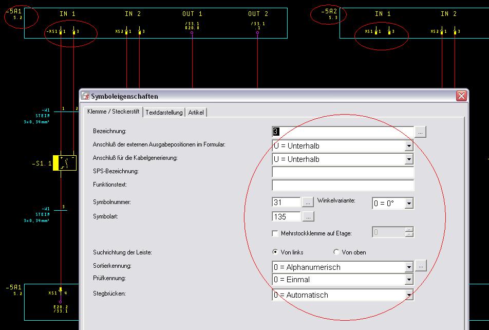

entweder ich sehe den Wald vor lauter Bäumen nicht mehr, oder ...
Mein Problem:
Ich habe wie im Bild ersichtlich zwei SPS-Kästen dargestellt: -5A1 und -5A2. Beim IN1 gibt es jeweils den Stecker XS1. Die Projektart ist 3 DIN: Anlage und Ort.
Bei den Fehlerläufen teilt mir EPlan mit, dass die Klemmen (XS1) doppelt vorkommen.
Wenn ich über re. Maus -> Informationen anzeigen gehe, bekomme ich das Ortskennzeichen und den Stecker als BMK (hier: +WT1-XS1).
Meiner Meinung nach müsste der Stecker aber so heißen: +WT1-5A1-XS1
Könnt ihr mir sagen was ich falsch mache ....

...Meiner Meinung nach müsste der Stecker aber so heißen: +WT1-5A1-XS1
Ja aber nur wenn Du die Option geschachtelte BMKs eingeschaltet hast...
