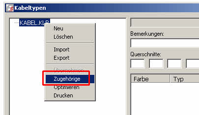

im Büro hatte ich heute das Problem bei einem älteren Projekt (10 Jahre), welches jetzt geändert werden sollte.
Das Problem sind die Kabel,
beim generieren derStückliste ist aufgefallen, das eigentlich alle Zeilen der linken Spalte zuerst das Ortskennzeichen, dann das Anlagenkennzeichen besitzen.
Alle Positionen jedoch, die in einem Kabel dieses Projektes enthalten sind, werden ohne Anlagenkennzeichen aufgeführt.
Gehe ich jetzt auf eine beliebige Schaltplanseite und öffne die Symboleigenschaften eines beliebigen Kabels, ist das Auswahlmeü, hinter der Eingabe der Bezeichnung normalerweise mit allen im Projekt vorhandenen Kabel gefüllt.
Bei diesem ist sie jedoch leer.
Wie kann ich die Kabelauswahl wieder füllen? Habe schon viel versucht.
Irgendwie müßte man doch die Kabeldatenbank des Projektes neu füttern? Oder kann es ein Versionsproblem sein.

Nun Du könntest, wenn Du eine Grafikausgabe hast, Dir eine Kabel.klb selbst erzeugen lassen (siehe Bildchen)...
Hier der Auszug aus der Hilfe:
...Zugehörige:
Mit dieser Option können Sie eine projektbezogene Kabeltypendatei anlegen. Es öffnet sich ein Fenster mit der Frage, ob die projektbezogene Typendatei aus der allgemeinen Typendatei oder aus der Grafikausgabe des Projektes erzeugt werden soll.
Hier sollten Sie nur dann die zweite Option wählen, wenn die im Projekt verwendeten Kabel nicht in der allgemeinen Typendatei enthalten sind. In diesem Fall können Sie die Daten aus der Grafik in eine projektspezifische Typendatei zurückschreiben lassen; diese Daten müssen jedoch unbedingt manuell nachbearbeitet werden!...
