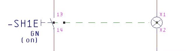

Suche folgende Symbole.
Leuchtdruckstaster - Also ein Taster wo in der Betätigung eine Leuchte eingezeichnet ist.
Schaltschranklüfter 1Ph.
Gibt es solche Symbole oder muss ich mir diese selbst zeichnen. Es wäre natürlich auch schön wenn einer von euch diese mir zu verfügung stellt.

hallo tim,
fertig gibt es den leuchtdrucktaster nicht.
nimm einfach einen taster, setz eine lampe dahinter und das ganze dann mit einer gestrichelten linie verbinden (siehe bild).
den schaltschranklüfter stelle ich mit einem einphasenmotor da (symbolname MW, Nr. 228)
gruß
ger nim

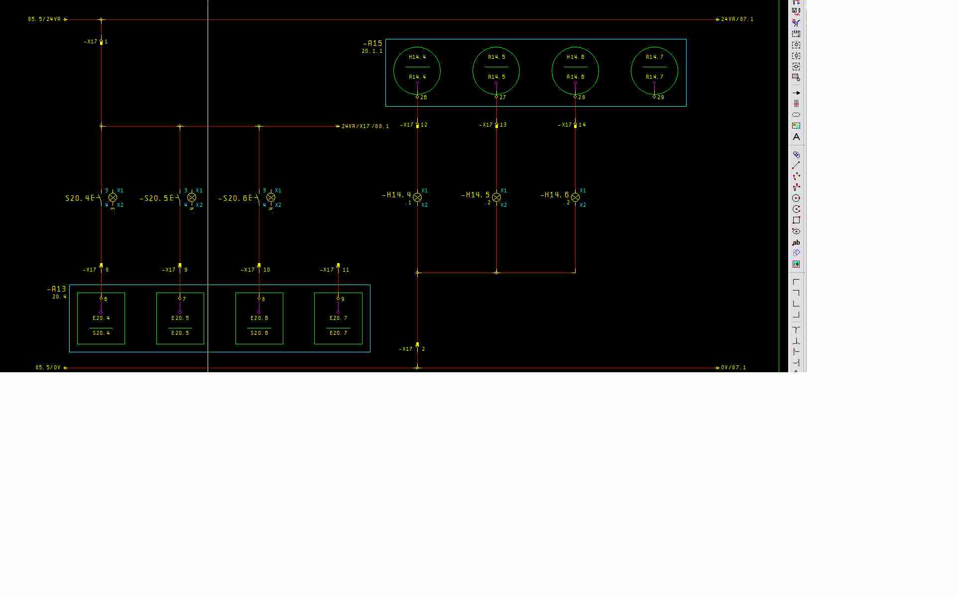

Hallo Tim
Ich stelle einen LDT auf diese Weise dar.
Taster ist das Symbol 35 auf Symbolart 255, das Lämpchen daneben Symbol 46 mit Symbolart 154, und die Einzeldarstellung der Lampe ist das Symbol 46 mit Symbolart 152.
Den Lüfter genau so wie Geronimo bereits gesagt hat.
