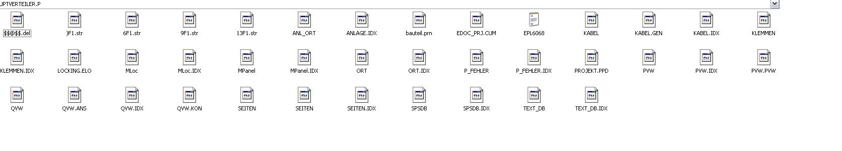

Bin schon ziemlich frustriert, bekomme ein Projekt in Eplan 5.70.3 nicht mehr auf (Fehlermeldung: Anlagenkennzeichendatenbank Das Projekt ist nicht vorhanden!) Habe leider keine Sicherung gemacht!
Habe die Dateien des Projektes aus dem Windows Explorer "Fotografiert" und angehängt.
Wäre über Hilfe sehr Dankbar!!

Hallo etkk und willkommen hier
Ja das sieht ziemlich übel aus wenn solch eine Datei den Abflieger macht.
Es gibt mehrere Möglichkeiten (bevor Du probierst das originale Projekt an einer sicheren Stelle mal als Kopie wegsichern im Explorer). Du hast die Backupfunktion eingestellt (zu erkennen das im Projektverzeichnis noch andere Ordner existieren mit der Endung .B01, .B02 etc.) und holst Dir von da die fehlende Datei.
Oder Du holst Dir aus einem anderen, sehr ähnlichen, Projekt die fehlende Datei. Das könnte aber kritisch werden da die Anlagenkennzeichenstruktur nicht unbedingt 100% passen muß.
Oder die dritte Möglichkeit -> rufe den Support an und schildere Dein Problem. Eventuell haben sie ein Helferchen das das Projekt retten kann...

Bitte. Aber denke daran vom "kaputten" Projektverzeichnis erst einmal eine Kopie zu ziehen und dann kannst Du probieren...

Hallo Bernd,
Habe bereits eine Sicherung gemacht!
So jetzt kommt auch noch ein blöde Frage eines Unwissenden dazu: (zu Erklärung: Sind ein kleiner E-Installationsbetrieb und ich habe mir Eplan selber anlernen müssen--> keine Schulung!!, mache alles von Projektierung, Installationspläne zeichnen bis Abrechnung und daher leider zu wenig Zeit zum Fortbilden )
Wie muß die fehlende Datei heißen?? Wie gesagt Unwissend bin....oder zu blöd....Sollte mir vielleicht doch einmal dass Handbuch, bzw. andere Literatur reinziehen!
Grüße Patrick

So wie ich das auf dem Bildchen erkenne fehlt die Datei Anlage.dat und Ort.dat.
Was mir noch als vierte Möglichkeit eingefallen ist. Du könntest versuchen die Anlagen- und Ortskennzeichendatenbank wieder herzustellen. Dazu Eplan starten, dann Projekt -> Seitendatenbank reorganisieren -> Projekt -> Anlagenkennzeichen. Für die Ortskennzeichen gilt der gleiche Weg, nur eben dann Ortskennzeichen auswählen... Probierre das mal als erstes!

Hallo Bernd,
Das mit den reorganisieren hat nicht funtioniert, habe mir allerdings jetzt wie du vorher gesagt hast die beiden Dateien aus einen ähnlichen Projekt geholt und sie da es geht    Ich brauche also doch nicht 80 Seiten neu zeichnen!! Habe die Hoffnung schon bald aufgegeben!
Danke, Danke und nochmals Danke für deine Hilfe!!
