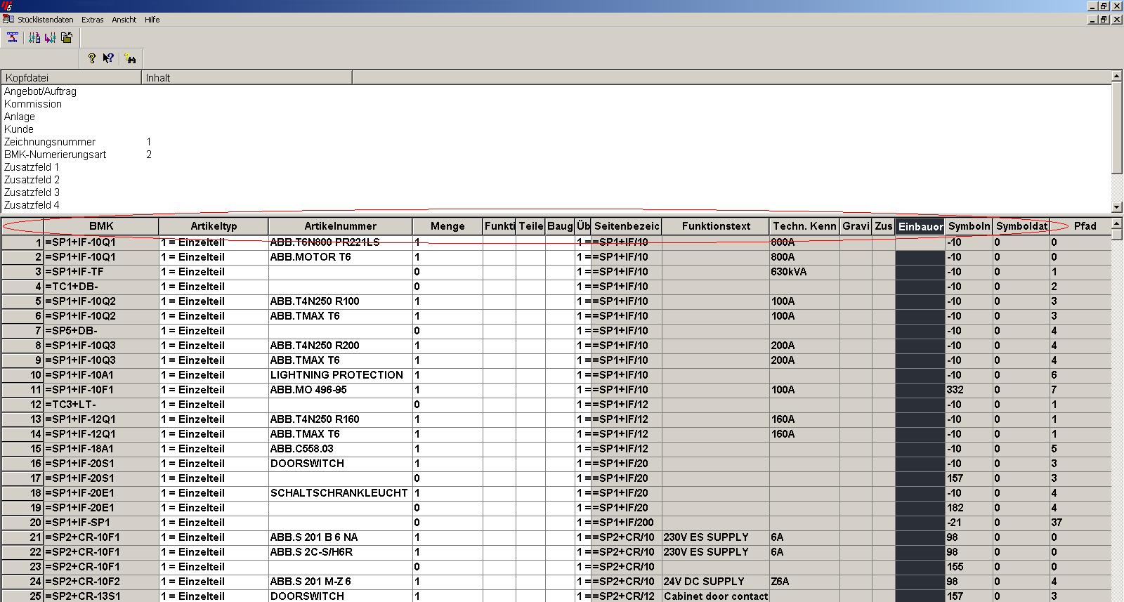

Hallo zusammen
Ich hätte eine Frage bezüglich einer Projektbezogenen Stücklistendatei.
Gibt es eine Möglichkeit bzw.: einen Parameter durch dessen
Aktivierung die Registerkarten Zusatzfeld 1,2,3 bei der
Stücklistendaten ausgabe dazukommen? Wenn ich das ASC file
in Excel importiere fehlen mir immer die Zusatzfelder des
Betriebsmittels! ---> siehe Bild
Bzw.: hätte ich gerne ein ASC file mit Bmk, Artikelnummer,Bestellnummer,Seitenbezeichnung,Zusatzfeld 1-3
      und gegebenenfalls den Funktionstext.
THX

Hallo Pvt.Slash,
Die besagten Zusatzfelder gehören doch zu den Seiten und nicht zum Artikel oder habe ich was falsch verstanden?
Gruß Manfred

Das meine ich ja eben wenn man in der Artikelverwaltung
einen Artikel definiert, gibt man Artikelnummer / Bestellnummer und
zzgl. Bezeichnung 1-3 an wenn man will.
Nachdem ich in meinem Plan jedem BMK einer Artikel zugewiesen
habe geht es nun ans Bestellen und deswegen muss!! es doch ein Modul
geben das mir(Bmk,Artikelnummer,Bestellnummer,Seitenbezeichnung,
Zusatzfeld 1-3 und gegebenenfalls den Funktionstext) ausgeben kann
als ASC file oder sonst was damit ich es in Excel bearbeiten kann.
Weißt du was ich meine.
Für mich ist es von größter Wichtigkeit das in diesem File zuminest
Typenbezeichnung / Bestellnummer / und Bez 1-3 enthalten ist, da
ich aufgrund meiner Unerfahrenheit mit Eplan meinen eigenen Style
beim einpflegen der Artikel in die Artikelliste eintwickelt habe.

Es geht jetzt Prinzipiell nicht um die eingepflegten Artikel die kann ich mal
außen vor lassen. Trotzdem Danke!, ich werde vermutl nicht oft mit E-plan arbeiten
müssen. Wie eumel23 schon gesagt hat ist das Modul welches in meinem ersten Post
angehängt ist nur Seitenabhängig d.h. nur BMK (Klartext) zugewiesene Artikelnummer
und das warst dann.
Ich möchte nur die Informationen aller Bestückten BMKS(Artikel,Bestell,Zusatzfeld)
und die BMKS welchen ich noch keine Artikelnummer zugewiesen habe in einer Liste haben.

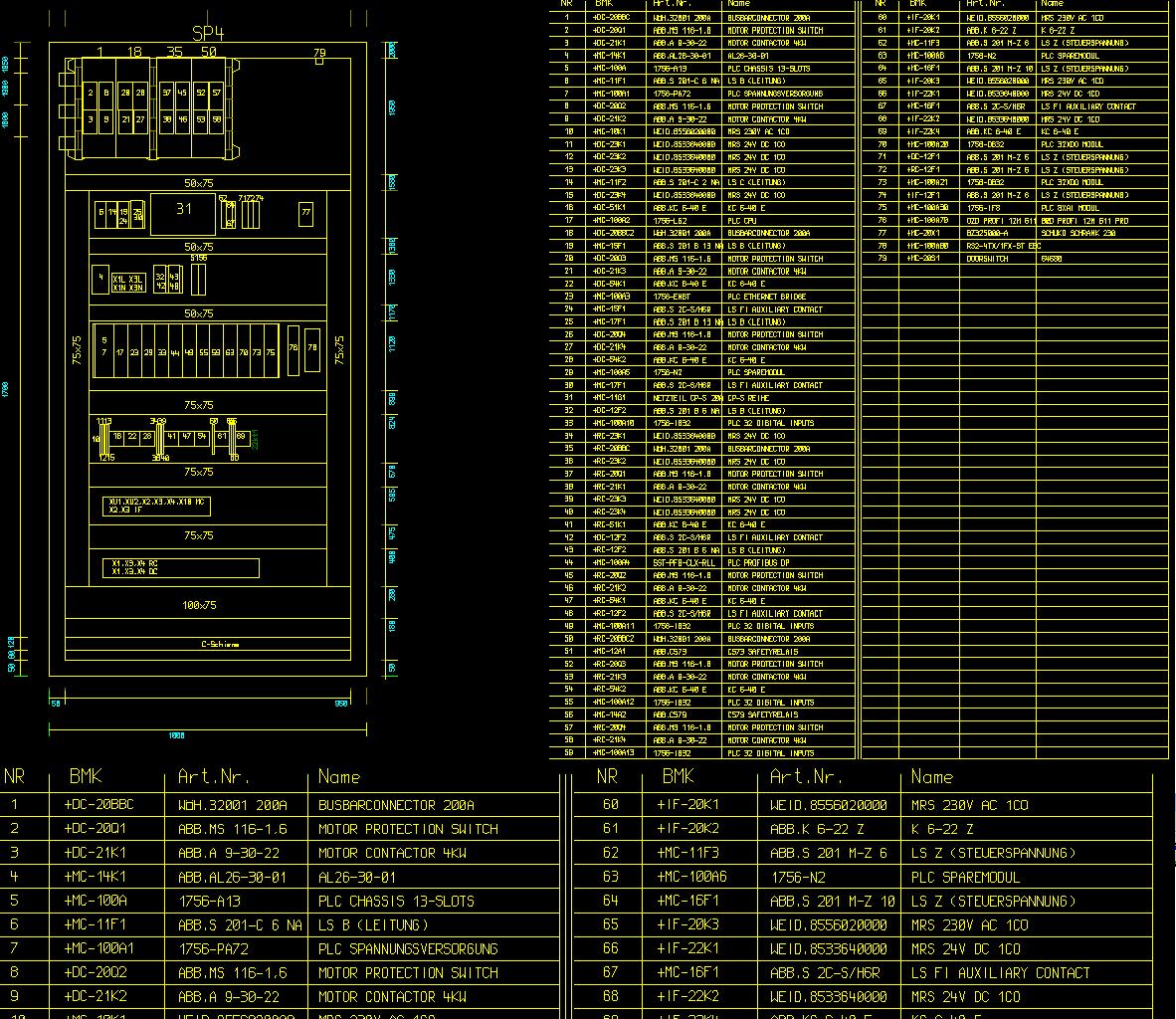

Beim Montageplatten bestücken schafft man es doch auch, was man will,
als Seitenlegende ausgeben zu lassen --> siehe Bilder alles generiert und
man kann wenn man das Listenmakro bearbeiten alles ausgeben lassen was in der
Artikeldatenbank beim jeweiligen Teil angegeben wurde. (wobei in der Grafik Name "zusatzfeld 1" darstellt)
Das ganze möchte ich jetzt nicht Grafisch sondern als ASC-file zzgl. den BMKS
die keine Artikelnummer haben damit ich denen in Excel per Hand etwas zuweißen kann.
