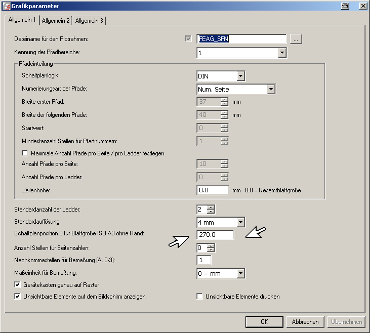

Hi @ all
Ich hab ein kleines Problem:
Wenn ich Seiten von Quell-Projekt nach Ziel-Projekt kopiere, dann ist im Zielprojekt alles um 2 Curserschritte nach oben versetzt.
Ist das irgendwo einzzustellen??
Gruß Klaus

Hallo Klaus,
unter Diensprogramme/Automatische Nachbearbeitung gibt es im Menü "Projekt nachbearbeiten" den Punkt "Schaltplan verschieben".
Genutzt habe ich das selbst noch nicht, aber vielleicht ist es das was Du suchst.
Probiers am besten mit 'ner Kopie vom Projekt.
Gruß Manfred

erstellt am: 21. Jan. 2008 16:20    Editieren oder löschen Sie diesen Beitrag!  <-- editieren / zitieren -->   Antwort mit Zitat in Fett Antwort mit kursivem Zitat    Unities abgeben: 1 Unity (wenig hilfreich, aber dennoch)2 Unities3 Unities4 Unities5 Unities6 Unities7 Unities8 Unities9 Unities10 Unities
Hi eumel23
das steht bei mir aber auf 0
Gruß Klaus

Hallo Klaus,
das ist richtig, die verschibung bei Dir wird sicher durch ein anderes Normblatt entstanden sein.
In dem Feld gibst Du dan die gewünschte Versiebung ein, aber Achtung Maßeinheit 1/40mm d.h. 40=1mm, mit "-" kannst Du sicher die Richtung ändern.
Probiers doch einfach mal mit 'ner Kopie von deinem Projekt.
Gruß Manfred

Hi
Das Isses nicht
Wenn ich in dem Feld was reinschreiben, wendet eplan das auf das aktuelle projekt sofort an.
Gruß Klaus

Original erstellt von CADKlaus1:
Hi
Das Isses nicht
...wendet eplan das auf das aktuelle projekt sofort an.
Gruß Klaus
und ich dachte das wolltest Du???
Gruß Manfred

Das würde schon funktionieren, aber wenn ich da eine Verschiebung einstelle dann sind alle seiten davon betroffen und das will ich ja nicht. Ich will nur die seiten verschieben die ich gerade eingefügt(reinkopiert) habe. Mich würde interssieren wie das überhaupt zustande kommt.
Gruß  Klaus

...alle seiten davon betroffen ...
Das stimmt, es ist ja auch eine Projekteinstellung. Das wirst Du nur per Hand hinkriegen.
......zustande kommt.[/B]
Wie weiter oben schon mal angedeutet, können unterschiedliche Plotrahmen dafür eine Ursache sein.
Eine weitere Möglichkeit wäre eine unterschiedliche Einstellung des Wertes in beiden Projekten.
Gruß Manfred

Hallo Klaus
Vielleicht liegt`s einfach nur an verschiedenen Auflösungen bei den Seiten?
