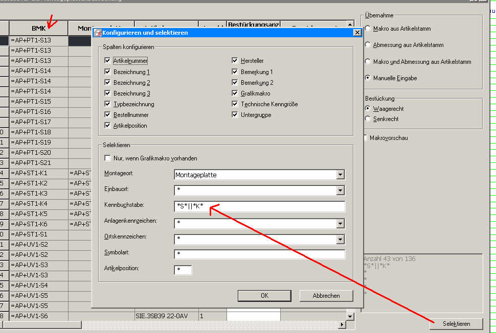

servus zusammen,
bei mir werden bei der montagenplattenbestückung immer alle kabel mit angezeigt (bei der anzeige von "montageort" und "alle")
kann ich das unterdrücken? es nervt nämlich langsam......

Original erstellt von Geronimo:
...ich hatte gehofft, das es irgendwo einen parameter gibt (denn ich mal wieder nicht finde   ) und damit die anzeige ausschalten kann...
Ein Parameter nicht wirklich aber man kann eine Selektion drauf setzen...
Geronimo
Sehen Sie sich das Profil von Geronimo an!   Senden Sie eine Private Message an Geronimo  Schreiben Sie einen Gästebucheintrag für Geronimo
Beiträge: 1043
Registriert: 14.12.2001
erstellt am: 17. Jan. 2008 14:29    Editieren oder löschen Sie diesen Beitrag!  <-- editieren / zitieren -->   Antwort mit Zitat in Fett Antwort mit kursivem Zitat    Unities abgeben: 1 Unity (wenig hilfreich, aber dennoch)2 Unities3 Unities4 Unities5 Unities6 Unities7 Unities8 Unities9 Unities10 Unities
wenn ich bei den kabeln die untergruppe auf "kabellänge" stelle wird das
kabel in der montageplattenbestückung nicht mehr angezeigt.
das wäre ja eine lösung, aber wofür ist diese einstellung (kabellänge) gut?
das feld "menge" wird dann grau und kann nicht bearbeitet werden.

moin zusammen,
es gibt doch einen parameter.
unter "Parameter > Projekt > Montageplatten" kann die anzeige der kabel ausgeschaltet werden.
dazum muß dann auch die datenbank der montagenplattenbestückung  neu generiert werden.
