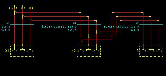

servus zusammen,
ich steh mal wieder im wald.
bei folgender verdrahtung (siehe bild) bekomme ich die fehlermeldung
"F5204  Doppelte Kabel-/Aderdefinition"
ich kann's drehen und wenden wie ich will; ich bekomme die meldung nicht weg.
PLEASE HELP
gruß
ger nim

Hallo Geronimo,
haben Diene Kabel keinen Namen? das könnte die erste Ursache sein.
Die 2. Ursache liegt an der Darstellung. EPLAN verdrahtet anhand der T-Stücken. Die sagen bei Dir, daß z.B. bei X1.11 ein Kabel von den Klemmen 20,21 und 22 kommt und ein weiteres von X1.12.
Als Abhilfe würde ich vorschlagen:
Kabel an X1.10 so lassen
Die anderen Kabel in die wagerechten Strompfade zwischen die Steckdosen einzeichnen.
Sollte klappen.
Gruß Manfred

Nachtrag
Wenn das eine Aderdefinition ist gilt das Gleiche.
Gruß Manfred

hallo manfred,
danke schon mal für die antwort
das sind schon kabel; die kabelbezeichnung steht nur außerhalb vom bild
wenn ich die kabel in die waagerechte zeichne bekomme ich zusätzlich noch die meldung "Schräge Kabellinie"
gruß
ger nim

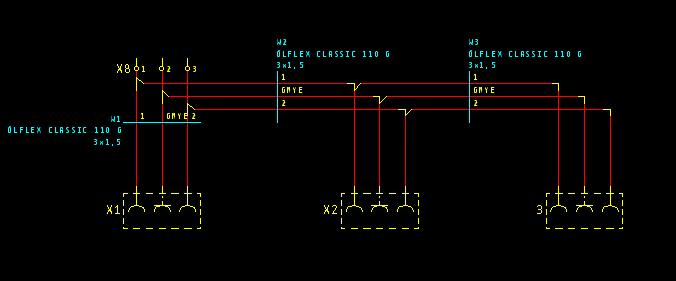

Hallo Geronimo,
also so wie sich mir das darstellt, hat dein zweites Kabel bei der Ader 1 eine Verbindung zur Klemme 2, dann zur Steckdose und dann noch eine zur Steckdose Nr.3!
Und ein solches Kabel habe ich noch nie gesehen ...
Es wird aber ehr sowas wie im Bild von mir werden müssen (ist nicht so schön gezeichnet, aber auf die Schnelle ...)

Oder dann doch lieber so zeichnen ...

hallo sebastian,
danke für den tip (vorschlag 1)
so geht's
manschmal sieht man den wald vor lauter bäumen nicht..........

Original erstellt von Geronimo:
..."Schräge Kabellinie"
[/B]
schräge Kabellinie kriegst Du weg, wenn Du das Kabel von oben nach unten zeichnest.
Gruß Manfred
