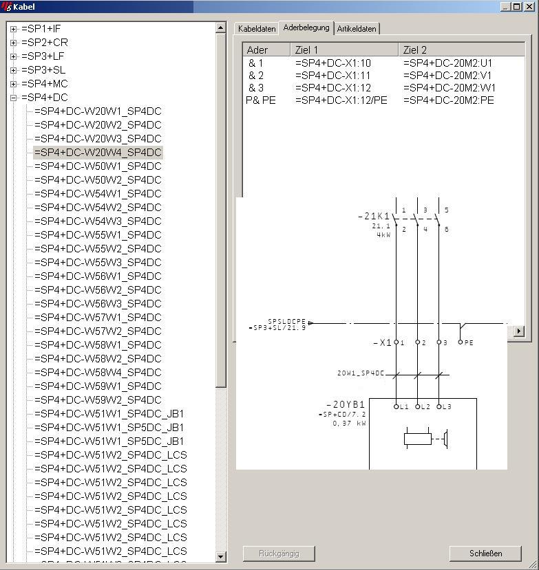

Hallo zusammen!
Ich habe mir einen Kabeltyp in der Kabel.klb erstellt es ist ein
Nummernkabel zb.: PE,1,2,3,4... wenn ich dann wieder nach dem def.
des neuen Kabels in die Grafische bearbeitung gehen, und einer
Kabeldefinitionslinie diesen Kabeltyp zuweise,kann ich auf den
Kabeladerbezeichnungen keine Nummern auswählen bzw geht das bei keinem
Kabel auch nicht bei den bestehenden Kabel aus der Kabel.kbl.
Habe ich was vergessen?
Siehe Grafik

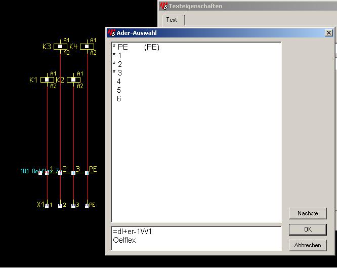

Es handelt sich hierbei auch um eine Kabellinie, und
die Kabeladerbezeichnungen lassen sich auch antippen der
Einfügepunkt der links unterhalb des Schnittpunktes angezeigt
wird ist nur der Einfügepunkt der schrägen Linie welche ich
zum Schluss immer über die Schnittpunkte lege.
Es handelt sich bei mir def. um Aderpunkte/Kabeladerbezeichnungen
und es ändert nicht wenn ich ein neues Kabel erstelle trotzdem
bekomme ich immer PE 1& 2& zur Auswahl auch wenn es sich um ein
Kabel handelt welches in der Kabel.klb mit Aderfarben definiert wurde
BK,BU.....
Muss man eventl. die Kabel welcher in der Kabel.klb (Kabeldefinitionsdatei)
definiert wurden noch irgendwie importieren etc..?

so hab das gerade nochmal nachgebildet. Wenn die geänderte Kabeltypendatei in den Parameter eingetragen ist, und nach anlegen des neuen Kabeltyp ein Generierungslauf stattfindet, kann ich die neuen Adern (auch Farbadern) über den Morebutton auswählen.
Gruss Wolfgang

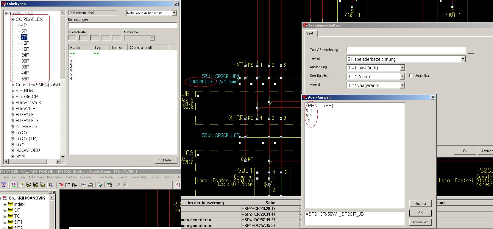

erstellt am: 09. Jan. 2008 20:09    Editieren oder löschen Sie diesen Beitrag!  <-- editieren / zitieren -->   Antwort mit Zitat in Fett Antwort mit kursivem Zitat    Unities abgeben: 1 Unity (wenig hilfreich, aber dennoch)2 Unities3 Unities4 Unities5 Unities6 Unities7 Unities8 Unities9 Unities10 Unities Nur für Pvt.Slash 10 Unities + Antwort hilfreich
Also ich bin mir sicher, dass ich generell beim Kabel setzen im Schaltplan ich immer erst K&K generieren muss, bevor ich die Aderdaten manuell auswählen kann. Ansonsten habe ich meist nur - den von dem in den Parametern eingetragenen Standardkabeltyp - diese Adern zur Auswahl.

in den Parametern auch die richtige Kabeltypendatei "Kabel" eingetragen?

Ja ich habe die richtige Kabel.klb eingestellt!
Was genau macht die Option "Kabel und Aderdaten : Zurückschreiben"?

Ich habe in meinem Plan keine Kabeltypen definiert, auch
habe ich keine Adernummern vergeben warum hat jedes Kabel
bei mir trotzdem eine Belegung?
Wenn ich ein neues Projekt erstelle und einen
Kabeltypen wähle, funktioniert die Aderauswahl &
ich sehe auch die nichtverwendeten Adernummern!
Soweit ich das sehe habe ich die selben Einstellungen
bei meinem aktuellen Projekt !
Wenn ich Seiten von meinem alten Projekt in dieses Test
Projekt verschiebe funktioniert die Adernummerauswahl auch nicht mehr.

Original erstellt von Tom2005:
...Also ich bin mir sicher, dass ich generell beim Kabel setzen im Schaltplan ich immer erst K&K generieren muss, bevor ich die Aderdaten manuell auswählen kann...
Exakt. Und dann auch nicht immer...
