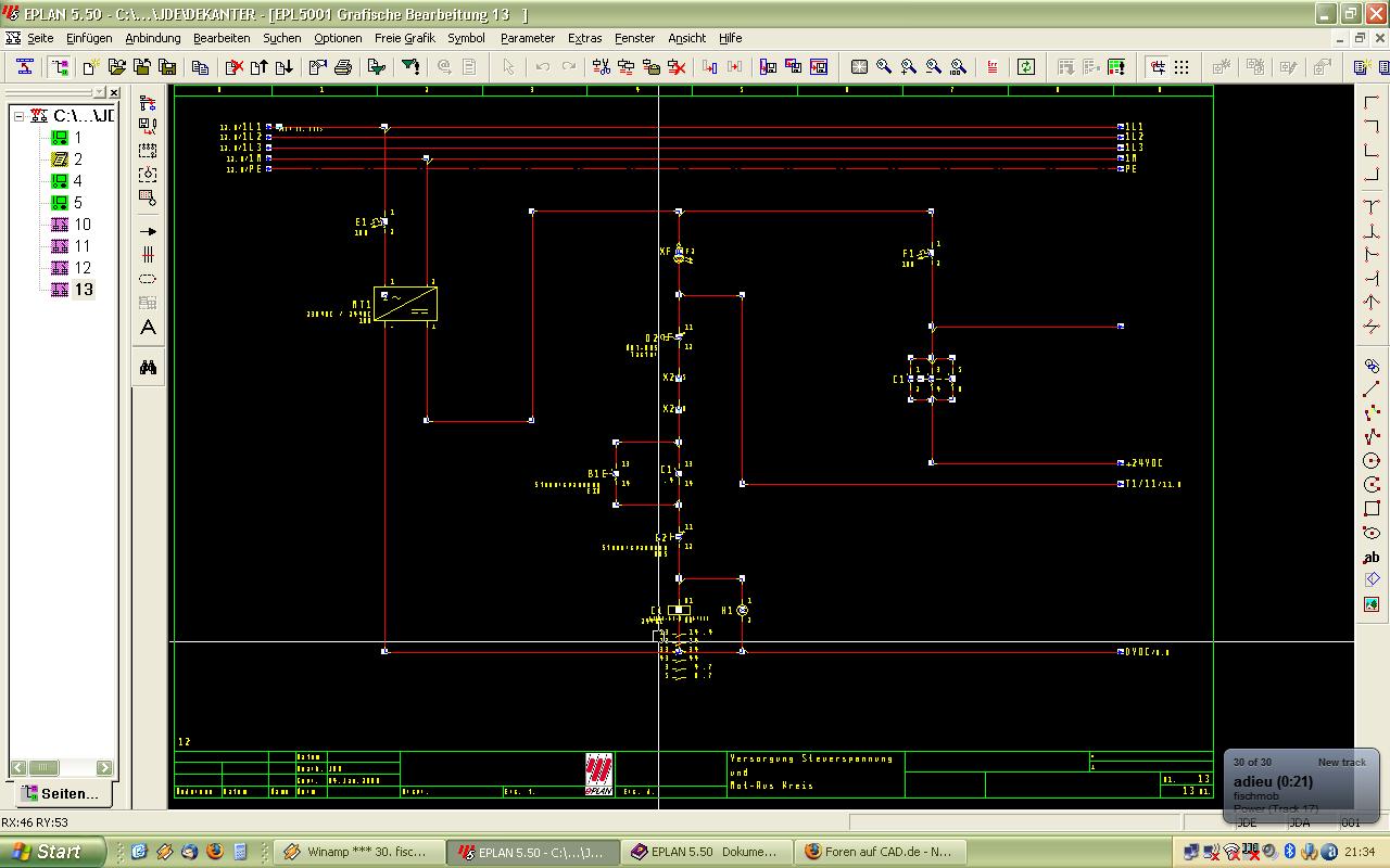

Ein kollegiales Hallo.
Ich bin ganz frisch hier ins Forum gestolpert auf der Suche nach Weisheit und Erkenntnis.
Eplan ist eben nicht ganz so intuitiv, deshalb hoffe ich das mir hier von den Herren Experten, der ein oder andere Tip geben wird.
Mein derzeitiges Lieblingsproblem ist folgendes:
Der Kontaktspiegel ist immer zu hoch. Tiefer als bis zur Koordinate RY51 komme ich nicht.
Projekt / Grafikparameter / Grafik3 / Oberste Position d Kontaktspiegels = 01.00
Der Plotrahmen ist ESSG002D
Die Blattgrösse ist 4 = ISO A4 Querformat
Schaltplanlogik DIN
Was mach ich falsch. Welchen Parameter habe ich übersehen. Es ist zum Haareraufen.

Hallo Jens und willkommen hier
...deshalb hoffe ich das mir hier von den Herren Experten...
es gibt sicher auch Frauen als Experten hier...
Aber zum Problem:
...Die Blattgrösse ist 4 = ISO A4 Querformat...
Das solltest Du wieder zurück auf 0 = ISO A3 ohne Rand stellen. Dann klappt das auch mit dem Kontaktspiegel. Es ist nicht nötig ein Blattformat A4 einzustellen da Eplan beim drucken auch ein A3-Plotrahmen inkl. Inhalt auf einen A4-Drucker herunter skaliert...

Das war jetzt aber Pfeilschnell.
Vielen Dank bgischel. Ich werds gleich mal ausprobieren.
Is das eigentlich ein Bug oder so gewollt ?

Ich denke nicht das das ein Bug ist. Durch das umstellen der Blattgröße wird der nutzbare Bereich begrenzt. Der Plotrahmen den Du einsetzt ist sicherlich auch kein A4-Plotrahmen sondern ein Rahmen für A3. Daher "fällt" das optisch gar nicht auf das man den nicht nutzbaren Bereich nicht sieht...
Das umstellen der Blattgröße spielt in meinen Augen nur im Bereich maßstäblich drucken (Grafiken bspw.) eine Rolle. Hat mit Stromlaufplan erstellen weniger zu tun...

Aha und wieder etwas schlauer.
Den unsichtbaren, nicht nutzbaren Bereich, kann ich aber ansonsten ganz normal vollmalen.
Der ganze Plotrahmen ist ansonsten voll nutzbar.
Wäre ich nicht drauf gekommen das ich die ganze Zeit auf einem DIN A3 Plotrahmen zeichne, der nur im Format DIN A4 nutzbar ist.
Auf jeden Fall ist das Problem gelöst.
