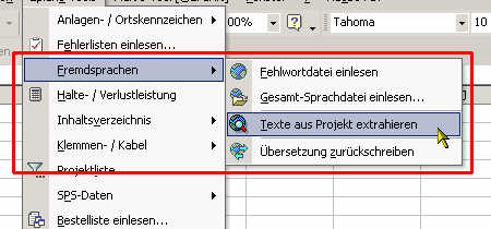

Ist es möglich Texte (bevorzugt Textart: 0 Text) aus einer Freien Grafikseite in eine *.txt Datei zu exportieren?  (Eplan 5.70 Pro)

Nun ja... vielleicht über den Umweg mit Frank seinem Tool. Ansonsten eventuell die Seite als PDF ausgeben und das PDF als TXT speichern. So als Idee...

ich würde folgenden weg gehen:
1. Leere (neue)Fremdsprachendatenbank erzeugen.
2. Übersetzen
3. Fehlwortdatei ausgeben
4. fertig
gruss jens

Moin... Daher die Idee mit Frank seinem Tool. Ok die leere Datenbank habe ich vergessen zu erwähnen...

Danke für eure Antworten
Ich werde dann doch die Möglichkeit mit den pdf nehmen, da wir sowieso immer alle Pläne automatisch in pdf konvertieren lassen.
