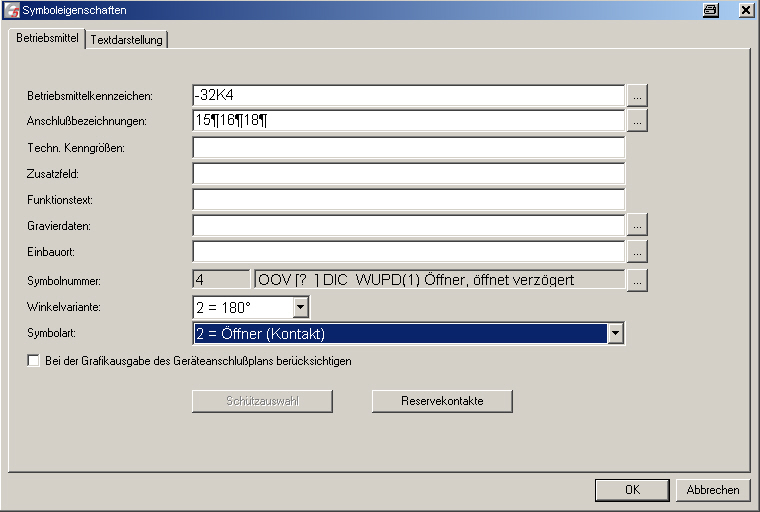

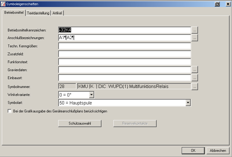

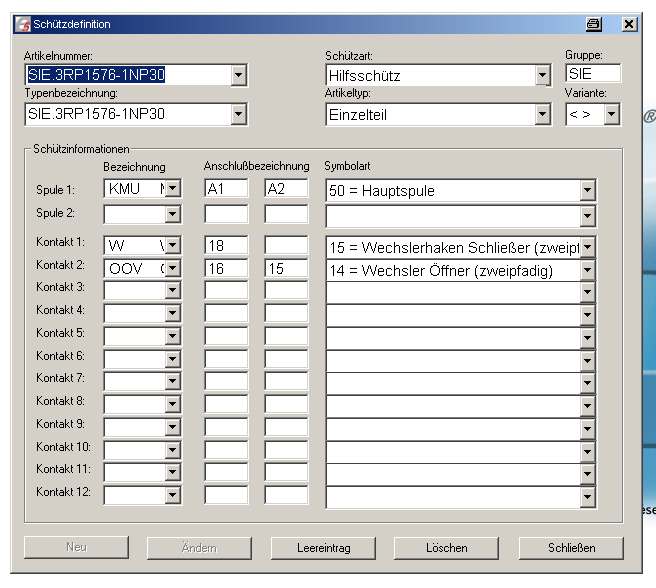

Hallo Kollegen,
ich habe einen wiederkehrenden Fehler bei der Definition nahezu sämtlicher Zeitrelais. EPLAN meckert über die Wechslerkontakte (sind beispielsweise OOV und W kombiniert). Anbei ein paar Bildchen, vielleicht erblickt eineR einen Fehler. Danke.

Hallo Tom,
deine Schützdefinition und deine verwendeten Symbole stimmen doch
gar nicht überein !
Horst

Original erstellt von freezelander:
Hallo Tom,
gar nicht überein !
EDIT ES GEHT UM 32K4
Hallo Horst, bitte erklären! ich habe doch genauestens alles beachtet
KMU = Symbol Spule
OOV = Symbol Öffner
W   = Wechsler dazu
Ich fühle mich wie: Ich sehe den Wald vor Bäumen nicht.
          Es sind die kleinen Dinge  ↑  im Leben, die einen glücklich machen.
[Diese Nachricht wurde von Tom2005 am 12. Dez. 2007 editiert.]
freezelander
Elektro-Konstrukteur
Sehen Sie sich das Profil von freezelander an!   Senden Sie eine Private Message an freezelander  Schreiben Sie einen Gästebucheintrag für freezelander
Beiträge: 703
Registriert: 24.09.2003
erstellt am: 12. Dez. 2007 08:03    Editieren oder löschen Sie diesen Beitrag!  <-- editieren / zitieren -->   Antwort mit Zitat in Fett Antwort mit kursivem Zitat    Unities abgeben: 1 Unity (wenig hilfreich, aber dennoch)2 Unities3 Unities4 Unities5 Unities6 Unities7 Unities8 Unities9 Unities10 Unities Nur für Tom2005 10 Unities + Antwort hilfreich
Du hast in der Schützdefinition den Kontakt mit 15 und 14 definiert.
Aber bei den Symboleigenschaften hast du die Symbolart 2 gewählt !
Horst

Moin
Du solltest erst einmal die Symbolart des Öffners im Plan von 2=Öffner auf 14=Wechsler (Öffner) umstellen... dann sollte das auch klappen!

erstellt am: 12. Dez. 2007 08:07    Editieren oder löschen Sie diesen Beitrag!  <-- editieren / zitieren -->   Antwort mit Zitat in Fett Antwort mit kursivem Zitat    Unities abgeben: 1 Unity (wenig hilfreich, aber dennoch)2 Unities3 Unities4 Unities5 Unities6 Unities7 Unities8 Unities9 Unities10 Unities
DANKE DANKE DANKE
