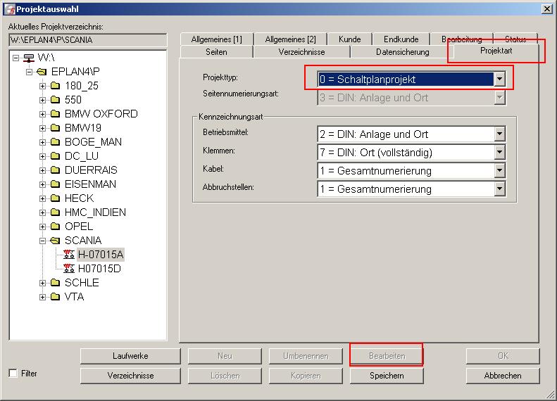

Gibt es eine Möglichkeit von außen die Projektart bei einem Eplan 5.70 Projekt von Makrobibliotheksprojekt nach Schaltplanprojekt umzustellen.
Der Grund warum ich das ganze nicht händisch machen will ist dass es sich um ca. 1000 Projekte handelt bei denen diese Umstellung durchzuführen ist.

sicher kannst Du diese umstellen. Gehe ins Hauptmenü und öffne die Projektauswahl.
Dann gehe wie im Bild zu sehen vor.

ist mir schon klar aber 1000mal will ich das nicht machen.
mein Ziel ist es das ganze von außen irgendwie zu verändern (EXF, ...?). So dass man das ganze irgendwie automatisieren kann.

Warum so kompliziert?
Du änderst die Projektart wie im Bild zu sehen und jut is!

auch wenn Dir die Antwort nicht gefällt, ist der schnellste Weg, wie beschrieben, per Hand.
EXF müßtest Du auch erst erzeugen, bearbeiten und wieder einlesen (*1000Projekte). Ich glaube das sind ein paar Mausklicks mehr.
Einen Weg, das direkt in den Projektdateien von "außen" zu ändern kenne ich nicht.

Manfred hat recht. Bevor man die EXF alle erzeugt hat (was eventuell noch relativ gut automatisierbar wäre) müßte man trotz alledem jedes EXF-File manuell anfassen, gewisse Codenummern ändern, speichern und dann in Eplan neu einspielen. Der Aufwand ist sicher sogar höher da man gerade beim editieren des EXF, und dann an einer so sensiblen Stelle wie den Projekttyp ändern, höllisch aufpassen muß damit man sich nicht das Projekt zerschiesst...
Daher in Eplan ändern, eventuell dafür einen Makrorekorder nutzen der diese ewig gleichen Schritte automatisch ablaufen läßt so das man nur einmal das Projekt anwählen muß, Tastenmakro aufrufen, fertig...

So wie es aussieht würde die Variante mit der EXF Datei sowieso nicht funktionieren.
Wenn ich die EXF-Datei erstelle und dann darin die Projektart ändere (EXF-NR 959) wird die Einstellung beim Rückimport (auch wenn ich Projekteigenschaften übernehmen anwähle) nicht übernommen.
