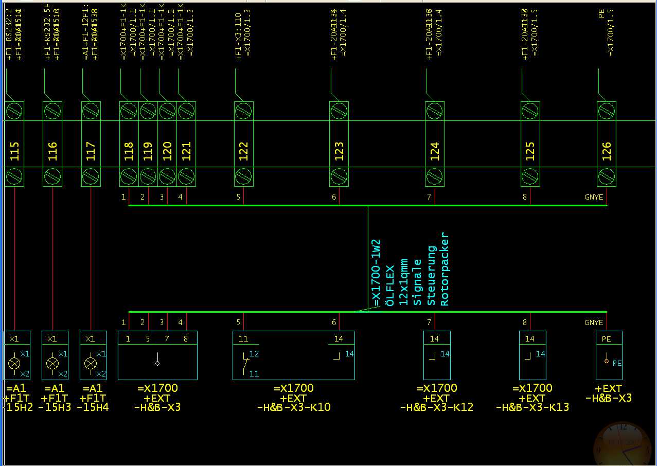

Hallo eplaner,
hat jemand eine Idee, wie ich in EPLAN5 einen Kabeldarstellungs- oder Kabelanschlussplan erstellen kann, der quasi dem Klemmenanschlussplan mit grafischen Elementen ähnelt, nur eben vom Kabel aus betrachtet.
Der Hintergrund: Viele unserer Installationsfirmen beschäftigen oft Leute, die mit einem Klemmenplan oder einem normalen Kabelplan wirklich überfordert sind. Wenn man denen ein Kabel in die Hand drückt, müssen die eine eindeutige Darstellung dieses Kabels haben. (Bitte jetzt keine Diskussion über Fachkräfte und Nicht-Fachkräfte i.S. der VDE-Vorschriften, die hab ich schon tausendmal geführt).
Ich kenne diese Darstellung von EPLAN-P8, da ist es kein Problem, aber in EPLAN5...?
Das Problem ist ja, dass die Adern des Kabels z.B. teilw. auf eine Klemmenleiste und der Rest z.B. auf mehrere SPS-Baugruppen verdrahtet wird.
Wer hat eine Idee?
Gruss Bernd

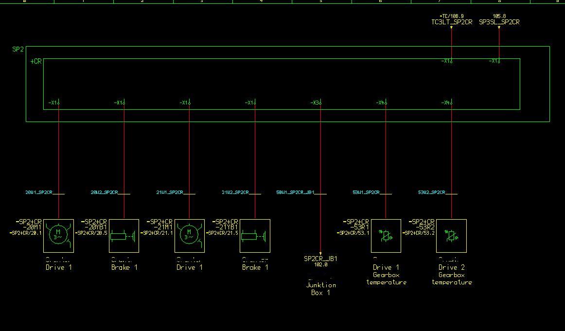

Meinst du sowas in etwas
Darstellung:
Diese Kabel kommen aus dem Pannel SP2 vom in welchem sich
der Ort CR befindet, und gehen zur Peripherie

Hallo Pvt.Slash,
ich meine eine detaillierte Darstellung mit den Aderbezeichnungen und den entsprechenden Anschlussbezeichnungen auf beiden Seiten des Kabels. Das ganze dann automatisch generiert.

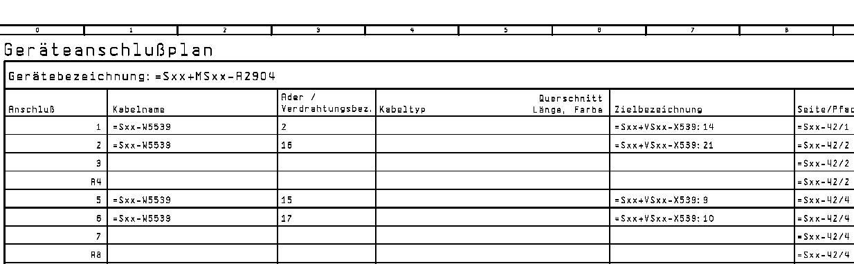

hallo,
das wäre dann wohl eher eine geräteanschlussplan.
habe wir zuletzt für die et200s benutzt da direkt vom modul zu den vorort geräten verbunden wurde.
sollte eigentlich funktionieren. ergebnis ist ein blatt pro kabel

Hallo cad_hans,
ja das hört sich gut an, ist offnbar genau das Problem    Hast du vielleicht ein Grafikformular dafür? Das aus Eplan ist in unserem Falle so nicht so recht geeignet. Wie sieht denn dein Ergebnis aus? Kannst du ein Bild hochladen?

hallo,
bildchen ist dabei, wir benutzen grafikformular ESS3002D.
hoffe das hilft.

Hi Bernd
sieht so aus und ist Auswertung Kabelplan, ein Blatt pro Kabel mit beidseitigen Anschlüssen...

Hi Peter,
erstmal vielen Dank dir und allen anderen die sich meinem kleinen Problem widmen. Über eure Antworten habe ich mich sehr gefreut  .
Das Problem ist jedoch,  dass die Darstellung nicht in Tabellenform sondern in grafisch aufbereiteter Form wie der Klemmenanschlussplan von EPLAN "WUPMM03D" (s.Bild) erfolgen soll, jedoch aus der Sicht des Kabels mit unterschiedlichen Zielklemmen/Geräten und vollständig dargestelltem Kabel.

Ich bin ungern der Spielverderber. Aber automatisch (wie mit dem Klemmenanschlußplan) wird hier leider nichts gehen (bin das Thema auch schon bis zum erbrechen durch da wir genau solche Darstellungen ebenfalls den Monteuren mitgeben müssen - und sie am Ende dann doch manuell erstellen)...
