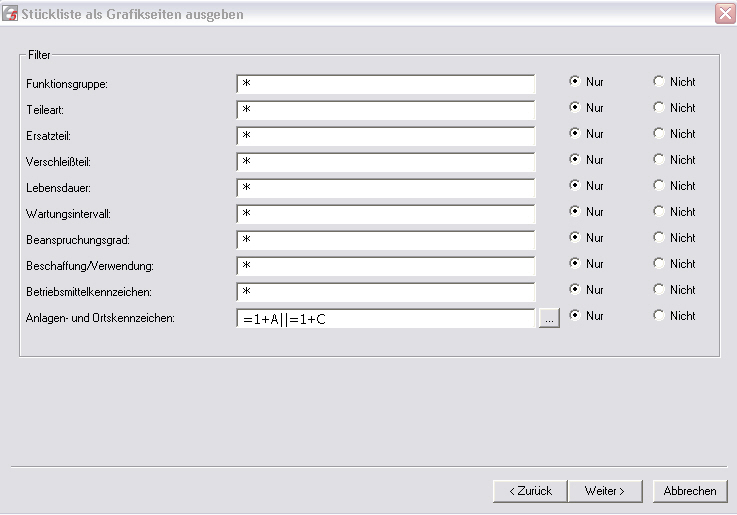

erstellt am: 09. Nov. 2007 14:45    Editieren oder löschen Sie diesen Beitrag!  <-- editieren / zitieren -->   Antwort mit Zitat in Fett Antwort mit kursivem Zitat    Unities abgeben: 1 Unity (wenig hilfreich, aber dennoch)2 Unities3 Unities4 Unities5 Unities6 Unities7 Unities8 Unities9 Unities10 Unities Nur für axelmv 10 Unities + Antwort hilfreich
Hallo Axel,
wenn Du die Stückliste ausgeben möchtest, was steht da bei Dir bei Sortieren nach:?
Habe mal ein Bildchen angehangen, wie das Fenster aussieht und welche Möglichkeiten Du dort hast.
Markus

gwa
Beiträge: 893
Registriert: 26.01.2004
erstellt am: 13. Nov. 2007 10:00    Editieren oder löschen Sie diesen Beitrag!  <-- editieren / zitieren -->   Antwort mit Zitat in Fett Antwort mit kursivem Zitat    Unities abgeben: 1 Unity (wenig hilfreich, aber dennoch)2 Unities3 Unities4 Unities5 Unities6 Unities7 Unities8 Unities9 Unities10 Unities Nur für axelmv 10 Unities + Antwort hilfreich
Hallo Axel,
du kannst die Ortskennzeichen sortieren siehe Bild
Gerhard

axelmv
Sehen Sie sich das Profil von axelmv an!   Senden Sie eine Private Message an axelmv  Schreiben Sie einen Gästebucheintrag für axelmv
Beiträge: 37
Registriert: 09.11.2007
erstellt am: 15. Nov. 2007 13:30    Editieren oder löschen Sie diesen Beitrag!  <-- editieren / zitieren -->   Antwort mit Zitat in Fett Antwort mit kursivem Zitat    Unities abgeben: 1 Unity (wenig hilfreich, aber dennoch)2 Unities3 Unities4 Unities5 Unities6 Unities7 Unities8 Unities9 Unities10 Unities
HI,
@gwa
Danke, also das klappt soweit, mein Propblem ist jetz nur das da nicht wirklich die Hinterlegten Artikel stehen. Eigentlich nur BMK und Seite und "Baugruppe".
Wenn ich diese Stücklisten jetzt irgendwie in Procos reinbekommen würde, dann wäre mir geholfen. Falls mir überhaupt noch zu helfen ist...
