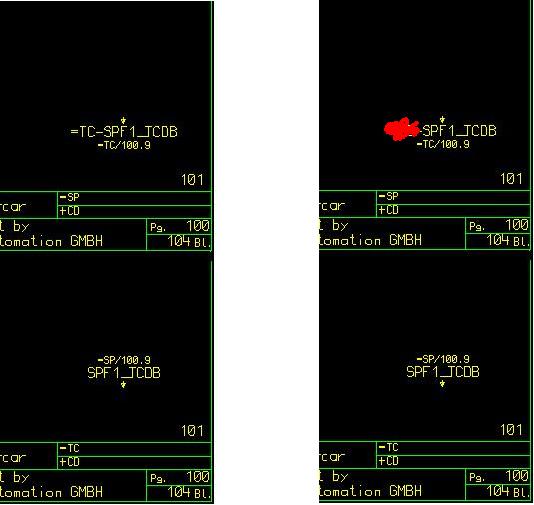

Hallo Jungs ich hätte da ne Frage zu Abbruchstelleverweise.
Damit er mir von einer Anlage in die Andere verweist bzw. von Ort zu Ort
muss ich doch mindestens eine Abbruchstelle genaus beschreiben zb.:
Wie in angefügter Grafik
Abbruchstellenname SPF1_TCDB
1 Abbruchstelle  Anlage: =SP | Ort: +CD
2 Abbruchstelle  Anlage: =TC | Ort: +CD
damit er mir den Verweis macht muss ich mindestens eine Abbruschstelle beschreiben :
-> =TC-(Abbruchstellenname)/automatischer verweis
zweiter (Abbruchstellenname)/automatischer verweis
er schreibt den Querverweis dann auch noch hin gibt es also ne möglichkeit die Genaue Beschreibung auszublenden also nur
Abbruchstellenname)/automatischer verweis zu Abbruchstellenname)/automatischer verweis
Angefügte Grafik selbsterklärend

Hmm habs gefunden in den Projekteinstellungen
bei Projektart Abbruchstellen: Gesamtnumerierung einstellen!
Trotzdem Danke

beachte, dass die Kennzeichnungsart für Klemmen, Kabel, Abbruchstellen der der Betriebsmittel untergeordnet ist.

Die Betriebsmittel/Klemmen/Kabel werden doch eh immer durch Anlage und Ort beschrieben, oder siehst
du ein Problem auf mich zukommen dessen ich mir noch nicht bewusst geworden bin?

ne ich sehe da kein Problem...noch nicht
Ist nur so als Hinweis aus der Hilfe von EPLAN entnommen.
