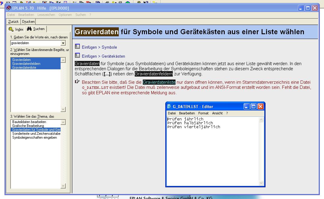

Moin WBF,
beim Klick auf "..." im Feld Gravierdaten im Fenster Symboleigenschaften in der grafischen Bearbeitung wird die Meldung ausgegeben :
"Die Datei .....g_daten.lst ist nicht vorhanden ... Legen Sie die Datei an..."
Hier meine Frage: Woooo legt man diese Datei an?
thx @all

Moiin kaule
laut der Hilfe im Stammdatenverzeichnis.
Ralf

Original erstellt von ralfm:
Moiin kaule
jou, schon klar, .../N/KDK/
aber in welchem Modul innerhalb E-Plan?
oder mit nem Texteditor --> und speichern unter "g_daten.lst"

die Datei kannste einfach mit nem Editor erstellen.

Einfach einen Texteditor und bei mir auf der Downloadseite liegt eine Musterdatei...

also mit nem editor un gut isses.
Danke Männer
